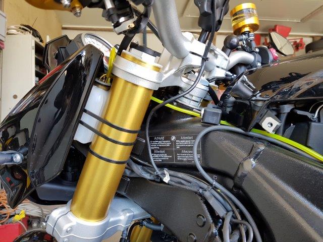

Ich hab zwar keinen Scottoiler, aber die Problematik der Befestigung der Düse und die Lage des Tanks ist immer etwa gleichbleibend.
Kurzum: Ich habe einen McCoi verbaut. In einer S1000R
Bei meinen ersten Versuchen lag der Öltank im Heck. Was unter dem Strich, früher oder später, immer zu einer gefluteten Tankbelüftungsleitung geführt hat. Deshalb habe ich die Saugleitung einmal längs durch das Motorrad gezogen und den Öltank an das Linke Standrohr geklemmt. Ca. die hälfte des Tanks verschwindet hinter der Plastikblende. Damit ist das Problem der Tankbelüftung endgültig Geschichte. :)
Kniffliger war die Fixierung der Düsennadel. Bei der R findet man an am linken, hinteren, unteren Schwintenteil ein Loch. Dort hatte ich eine Gewindebüchse gesetzt. So konnte ich dort ein Stück Messingrohr so fixieren, dass die Düsennadel genau am Kettenblatt anliegt.
Beim McCoi ist die Düsennadel ein ganz normale Spritzennadel. Dir ich allerdings gekürzt und "entspitzt" hatte. Festgemacht indem man die Kanüle einfach in das Gewinde dreht. Beim Radwechsel einfach kurz die Nadel rausdrehen und wegnehmen.
Vielleicht kannst du mit den Infos was anfangen.

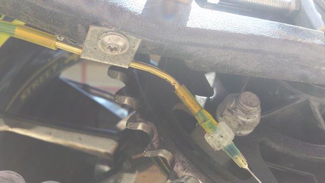

Wo hast du bei dir die Spenderdüse befestigt?
Kannst du mal ein bild hier rein stellen?
Daniel
Ich mach dir morgen bei Tageslicht aufnahmen ;-)

Beitragvon Albi » 18.02.2017, 13:08
Sodele hier mal die Bilder von meinem Scotty :mrgreen:

Beitragvon fd_89 » 18.02.2017, 21:08
Vielen Dank für die Bilder.
Hat mir sehr geholfen ThumbUP
