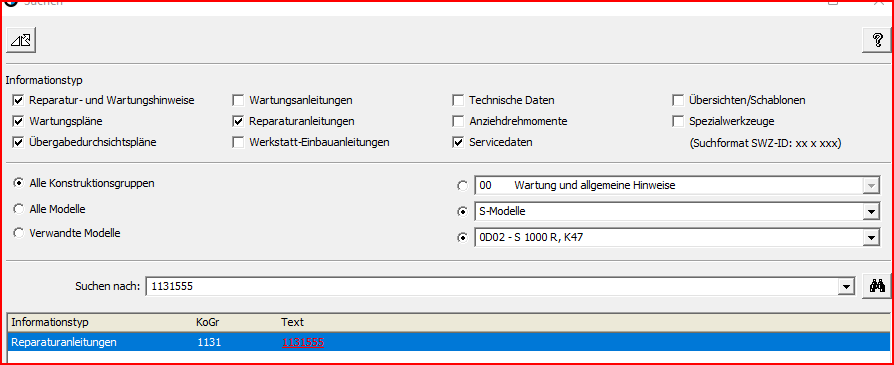

Beitragvon FrankenMichl » 23.04.2025, 12:56
Hilft das?
11 31 555 Steuerkette ersetzen (Zylinderkopfhaube ausgebaut)
