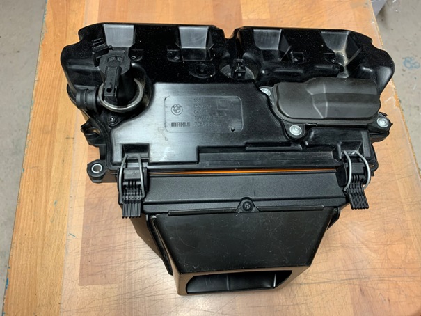

Beitragvon Pepic-Motorsport » 21.02.2021, 12:18
Bergziege hat geschrieben:Hallo und guten Tag,
ich bin auf der suche nach einen Airbox von S1000RR 15-18 Teilenummer:
o 13718561315
o 13718528973
einfach alles anbieten
vielen Dank
grüsse

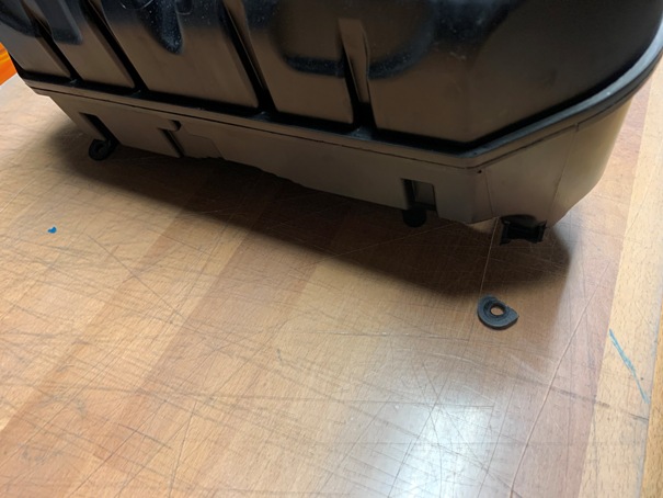

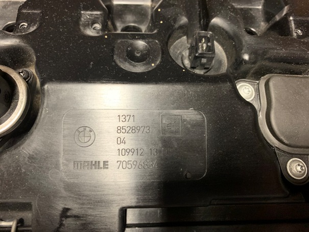

Ich hätte noch eine 13718528973 Airbox mit einem defekten Halter.
Bei Interesse bitte eine PN Senden.
Pepic-Motorsport
Beiträge: 1260
Re: Suche Ansauggeräuschdämpfer (Airbox) 1000 RR 15-18
Beitragvon Artvox » 21.02.2021, 12:31
der def Halter sollte kein Problem sein.
Kleiner Tip zur Behebung, das Zeug ist super ;-)
https://www.youtube.com/watch?v=LgGfRea-Q6s
Artvox
Beiträge: 550
Wohnort: NRW
Motorrad: S1000 XR Black
Beitragvon Pepic-Motorsport » 21.02.2021, 12:42
Artvox hat geschrieben:der def Halter sollte kein Problem sein.
Danke werde ich ausprobieren.
Pepic-Motorsport
Beiträge: 1260
Beitragvon Artvox » 01.03.2021, 15:10
Und Instandsetzung geklappt ThumbUP
Artvox
Beiträge: 550
Wohnort: NRW
Beitragvon Pepic-Motorsport » 01.03.2021, 20:08
Artvox hat geschrieben:Und Instandsetzung geklappt ThumbUP
Super Tip gewesen ThumbUP
Das Zeug klebt wie Sau.
Pepic-Motorsport
