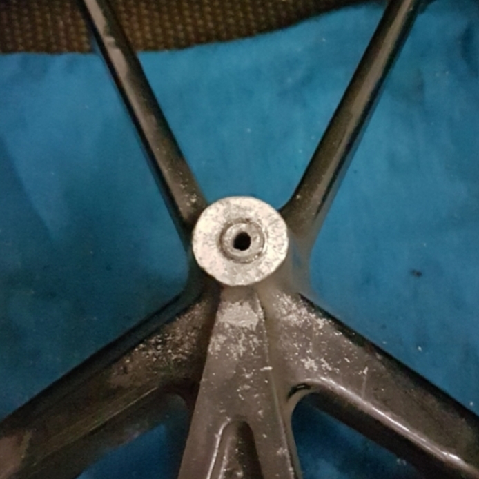

Habe mir für die Rennstrecke einen zweiten Felgensatz gekauft und wollte vorne die Bremsscheiben tauschen.
Die Schrauben waren aber mit irgendeinem heftigen Kleber versehen, sodass mir trotz ordentlichem Erhitzen eine Schraube abgebrochen ist plemplem
Da ich keinen Angriffspunkt mehr hatte habe ich die Schraube aufgebohrt und es dann mit einem Linksdrall probiert. Leider erfolglos.
Habt ihr eine Idee wie ich es hinbekommen könnte sodass ich die Felge dann auch noch mit gutem Gewissen nutzen kann?
Danke

ich würde schrittweise größer bohren,.....

Martin-Bike hat geschrieben:ich würde schrittweise größer bohren,.....
Das sehe ich auch so, allerdings mit einer Ständerbohrmaschine und nicht "aus der hohlen Hand". Wenn man da "quer" kommt, ist aufgrund der geringen verbleibenden Wandstärke die Felge nur noch ihr Gewicht wert.

Daran hab ich auch gedacht.
Aber ich hab jetzt schon mit 4.5mm gebohrt und irgendwann bohr ich dann ja die Gewindegänge aus der Felge weg.
Das Stück sitzt echt bombenfest, weiß nicht wie ich den Schraubenrest raus bekommen soll.
Als der Kopf noch dran war hab ich sogar nen Torx abgerissen :roll:
Oder ganz aufbohren und Heli Coil?

wenns M8 ist kannst ja bis 5,5mm , ganz gerade evtl bissl mehr bohren dann bekommst es schon raus , wie gesagt schrittweise rantasten,

Kerndurchmesser M8 ist 6,8mm oder irre ich scratch also sollte aufbohren bis zumindest 6,5 kein Problem sein bezüglich restlicher Materialstärke ,mit bisschen Gefummel bekommst du dann den Rest der Schraube nach punktuellen erhitzen evtl raus ,die Schraubensicherung hält scheinbar extrem gut bzw hat evtl jemand wirklich was hochfestes da drauf geschmiert nogo

ich würde so weit wie möglich aufbohren, 6,5 - 6,8 und dann mit M7/3 versuchen den Rest raus zuschneiden. Hat bei mir an der Hinterradfelge mit M5 bei M6er Gewinde funktioniert.

Linksgewinde in die Schraube drehen und dann irgendeine Schraube mit Linksgewinde suchen und damit reindrehen und versuchen dann die abgescherrte Schraube rauszudrehen. ( Gibt auch extra Schraubenausdreher-Sets)

So ich hab mich nochmal dran gesetzt.... Alter... :oops:
Aufgebohrt und dann ist zum Glück die Schraube oben stückchenweise raus gebröselt sodass ich irgebdwann mit dem Gewinde Schneider anfangen konnte nach zu schneiden...
Hat ewig gedauert aber am Ende hat es funktioniert :D
Aber ich frage mich:
Wer macht denn sowas?
So viel Kleber war überall drin:
Hat mich am Ende 3h und 2 Bohrer gekostet aber zu mindestens keine neue Felge ThumbUP

da hat es jemand zu Gut gemeint mit der Schraubensicherung. Die Gewindegänge sehen schon arg rund aus.
