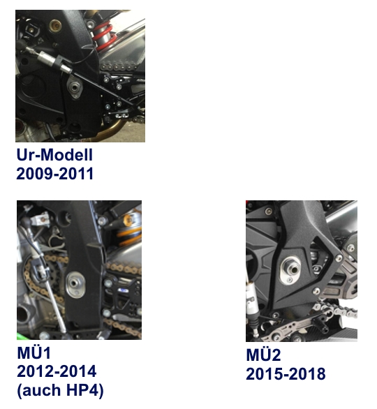

Hi. Kann mir einer sagen woran ich erkenne das ich ein mü modell habe? Gruss

Dersi hat geschrieben:Hi. Kann mir einer sagen woran ich erkenne das ich ein mü modell habe? Gruss
Das einfachste und schnellste Indiz: Anderer Drehzahlmesser.
Re: Mü Modell?
BeitragVerfasst: 10.04.2019, 13:38
von krulli#10
Nun ja, wenn ein anderes Dashboard (z.B. i2m) verbaut ist, hilft das wenig.
Am sichersten erkennt man das am Rahmen im Bereich der Fußrasten und des Schwingenlagers.
Da hast du:
K46 2009-2018 MÜs
K46 Modelle S1000RR.JPG (123.2 KiB) 9655-mal betrachtet
