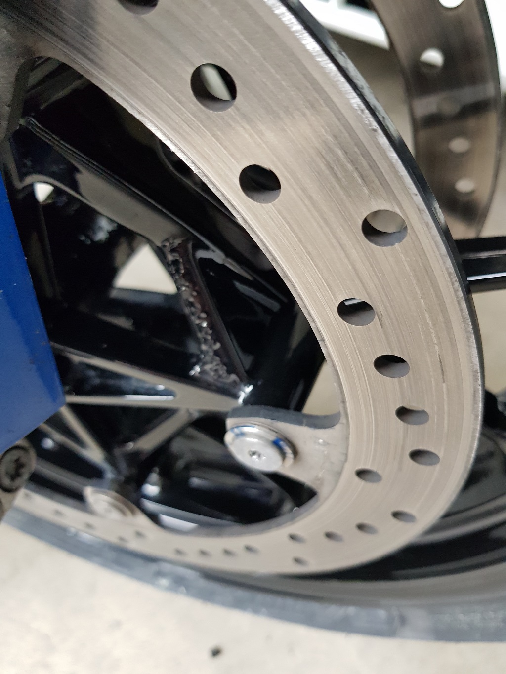

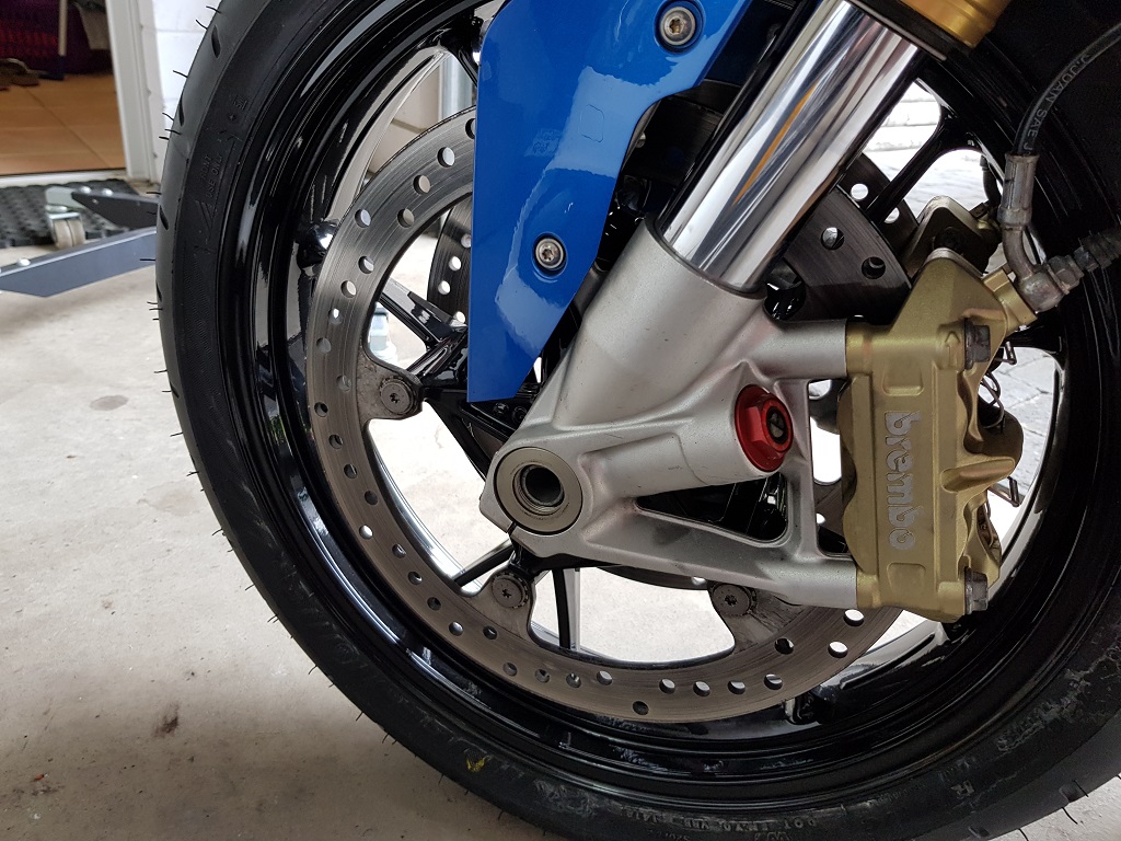

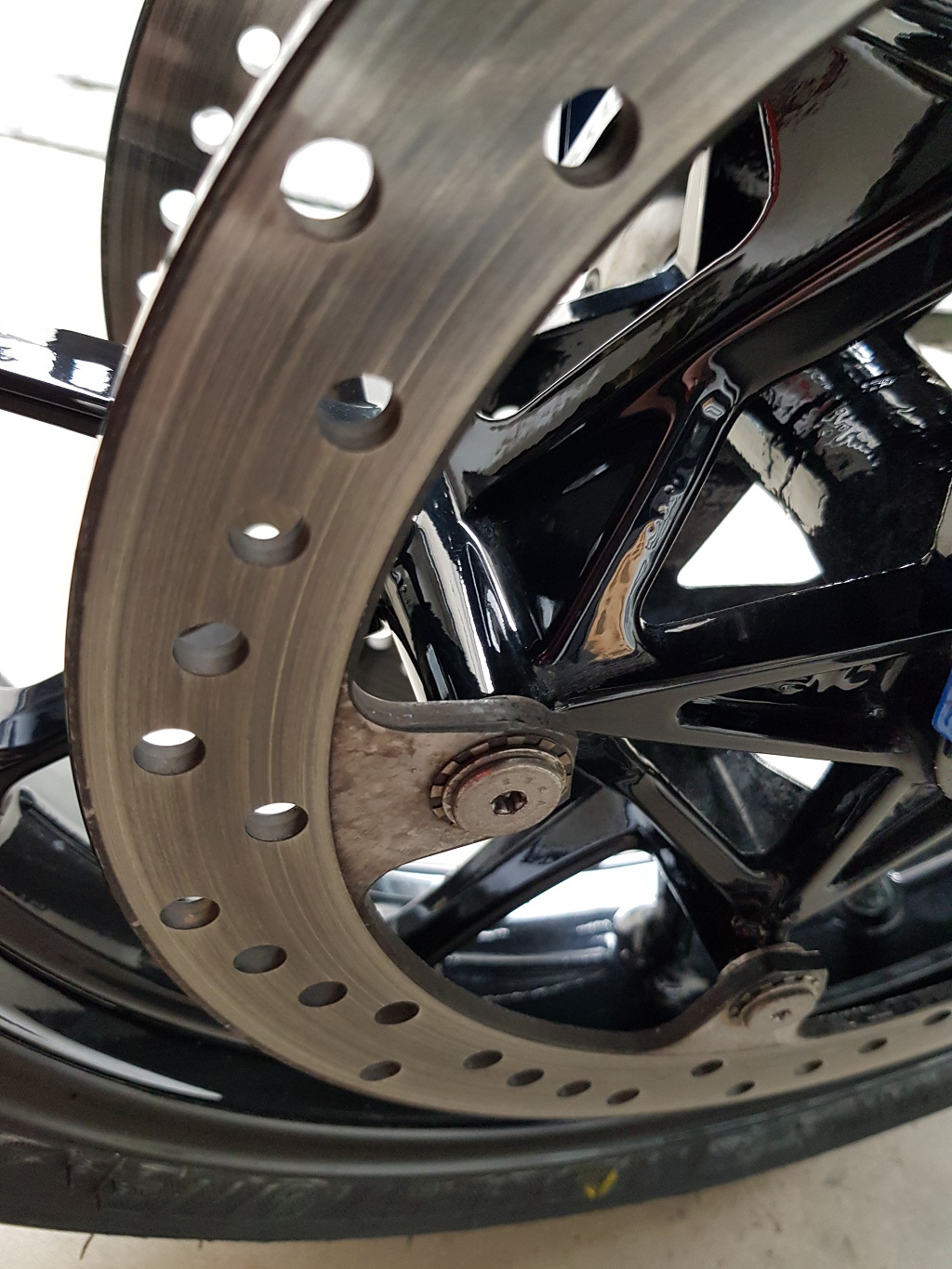

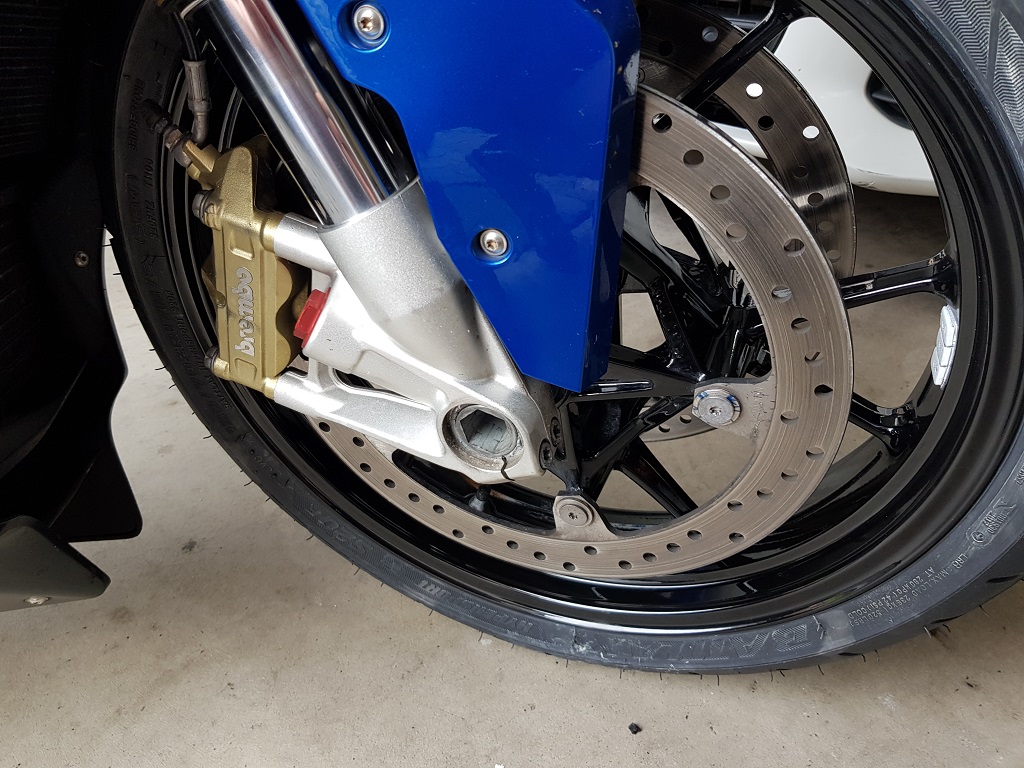

Ich hatte am WE die Räder raus. Gab neue Reifen und ich hatte mich versucht die Felgen mit Sprühfolie zu folieren. Was nebenbei gescheiter ist :lol: Für die Aktion hatte ich die Scheiben runter. Heute erste Fahrt gemacht. Bremsrubbeln festgestellt. Meine Vermutung, ich hab eine Scheibe falsch herum montiert. Also recht links bin ich mir sicher nicht vertauscht zu haben, aber vlt. eine Scheibe in sich verdreht. Sprich die Seite die vorher zur Felge gewandt war ist nu aussen und dreht jetzt "Rückwärts".
Habe mal Fotos angehängt. Was mir auffält, aus der linken Seite sehe ich Sprengringe(?) auf der Aussenseite, auf der rechten Seite sind die Ringe auf der Felgeninneneite. Weis jemand wie es richtig sein müsste?

Sieht so aus als ob die Seite mit der gezackten Scheibe nach aussen kommt. Beschrieben steht das die Seite mit "der Bördelung" nach aussen kommt. Ich vermute mal das es leicht gesenkt ist damit die Schraube etwas drin sitzt im Loch.
Siehe Links Pfeil auf dem Bild.

Die Auflage-/Verschraupunkte an der Felge hatte ich abgeklebt. Reste der Sprühfolie kann ich ausschliessen. Ich glaube die Idee mit der Beschriftung der Scheiben ist gut.
Zumindest ist die Linke mit Schrift auf der inneren Seite und die Rechte Scheibe hat die Schrift wie bei euch aussen. Ich werde die Linke mal drehen. Das wäre auch die, die vermutet hätte.
