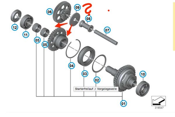

Beitragvon FC-RR » 09.10.2017, 12:15
Hallo Christian,
schau mal unter: www.leebmann24.de im Motorradersatzteilekatalog unter Motor und dann Starterfreilauf/Vorgelegewelle.
Da sind alle Teile nummeriert und bildlich aufgeführt und somit erkennst Du wo deine Scheibe hingehört.

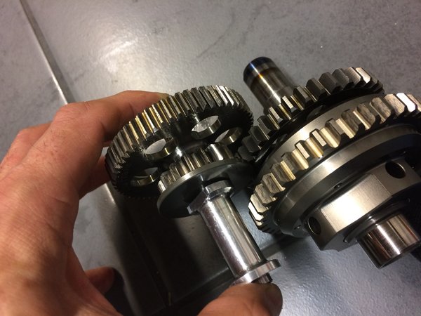

Beitragvon Dj748 » 09.10.2017, 13:19
hi danke habe soeben geschaut
habe mal foTos anghängt
stimmt das so oder kommt sie scheiben sofort nach teil 6
Danke für eure Hilfe

Beitragvon FC-RR » 09.10.2017, 23:16
Hallo Christian,
so wie auf dem Foto von Dir ist es richtig angeordnet. Das Distanzstück was Du abgezogen hast muß wieder auf die Welle gezogen werden.

Beitragvon Dj748 » 09.10.2017, 23:58
FC-RR hat geschrieben:Hallo Christian,
Vielen dank Lutz. Fotos waren nicht möglich beim abziehen des deckels kamm Alles mit
Welches distanzstück meinst du.? Welle? Kannstt du Mir bitte Den bei den Teile die du meinst Einfach bitte die nummern Von Der zeichnung angeben.
Habe auf dem foto Alles was ich hatte verbaut. Fehlt da noch was??
Sorry bin nur hobby schrauber
Vielen dank nochmals für deine Hilfe. Dann kann ich Alles wieder zusammenschrauben!

Beitragvon FC-RR » 10.10.2017, 08:16
Hallo Christian,
das Distanzstück (Nr.8) wo dein linker Daumen anliegt auf die innere Welle (Nr.7). So wie auf dem oberen Foto und alles wird gut. ThumbUP winkG
