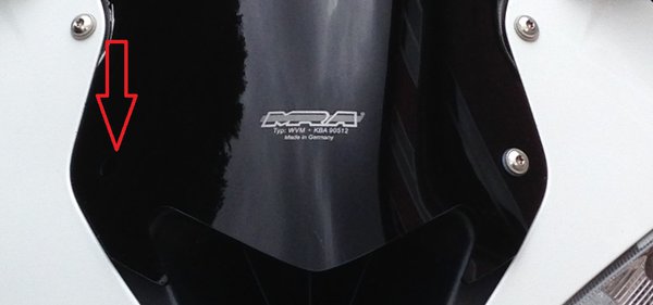

Ich habe schon eine der Befestigungsschrauben meiner MRA-Scheibe verloren, siehe Bild. Gibt es da Erfahrungswerte, wie man es anstellen kann, dass man die nicht verliert?
Die linke Schraube habe ich verloren, mittlerweile auch die rechte.

Höre ich zu ersten Mal. Klebe sie einfach mit mittelfester Schraubensicherung ein.

Habe bei mir als ich getauscht habe alle Gummieinsätze getauscht und dann mit mittelfesten Schraubenlack gearbeitet.
Pro Schraube ein Punkt Lack und gut war es.

Ist die Gummihülse in der Verkleidung auch weg?

Norderstedter hat geschrieben:Ist die Gummihülse in der Verkleidung auch weg?
Gute Frage, weiß ich gar nicht so genau.

Sind die Gewindeeinsätze in den Gummihülsen okay , braucht nichts eingeklebt zu werden , nach fest kommt ab und das passiert sehr schnell , da die Messinggewinde nur im Gummi eingeklebt sind , du solltest mal mit dem Anwender sprechen , mit viel Gefühl befestigen ... winkG

einkleben würde ich die an der Stelle schonmal garnicht. Viel Spass beim Lösen wenn der Gummi sich immer mit dreht weil sich die Schraube nicht löst.
