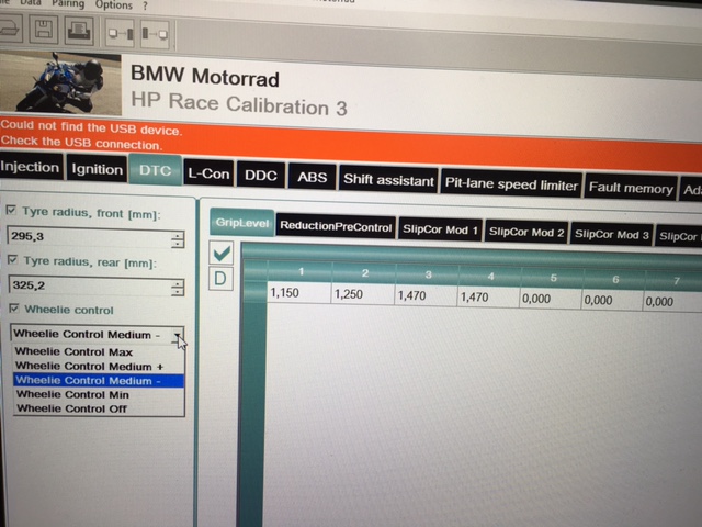

Hast du zufällig auch ein paar Hintergrundinfors zur Regelung beim RCK3? Also wann da geregelt wird?
Dort kann man Wheely Control nur losgelöst vom Modus in 5 Stufen einstellen.
Aber was diese 5 Stufen bedeuten ist unklar (ausser Off ;-) )

Beitragvon schrader999 » 23.04.2016, 09:32
schrader999 hat geschrieben:
AndyHP4 hat geschrieben:Also für die HP4 gilt:
rain kein Wheely
sport kein Wheely
race Wheely bis 25 Grad/5s
slick Wheely bis 30 Grad/5s
Rein rechnerisch sind 25Grad ca. 60cm Rad über dem Boden und 30Grad ca. 71cm...das ist schon ne Menge scratch
