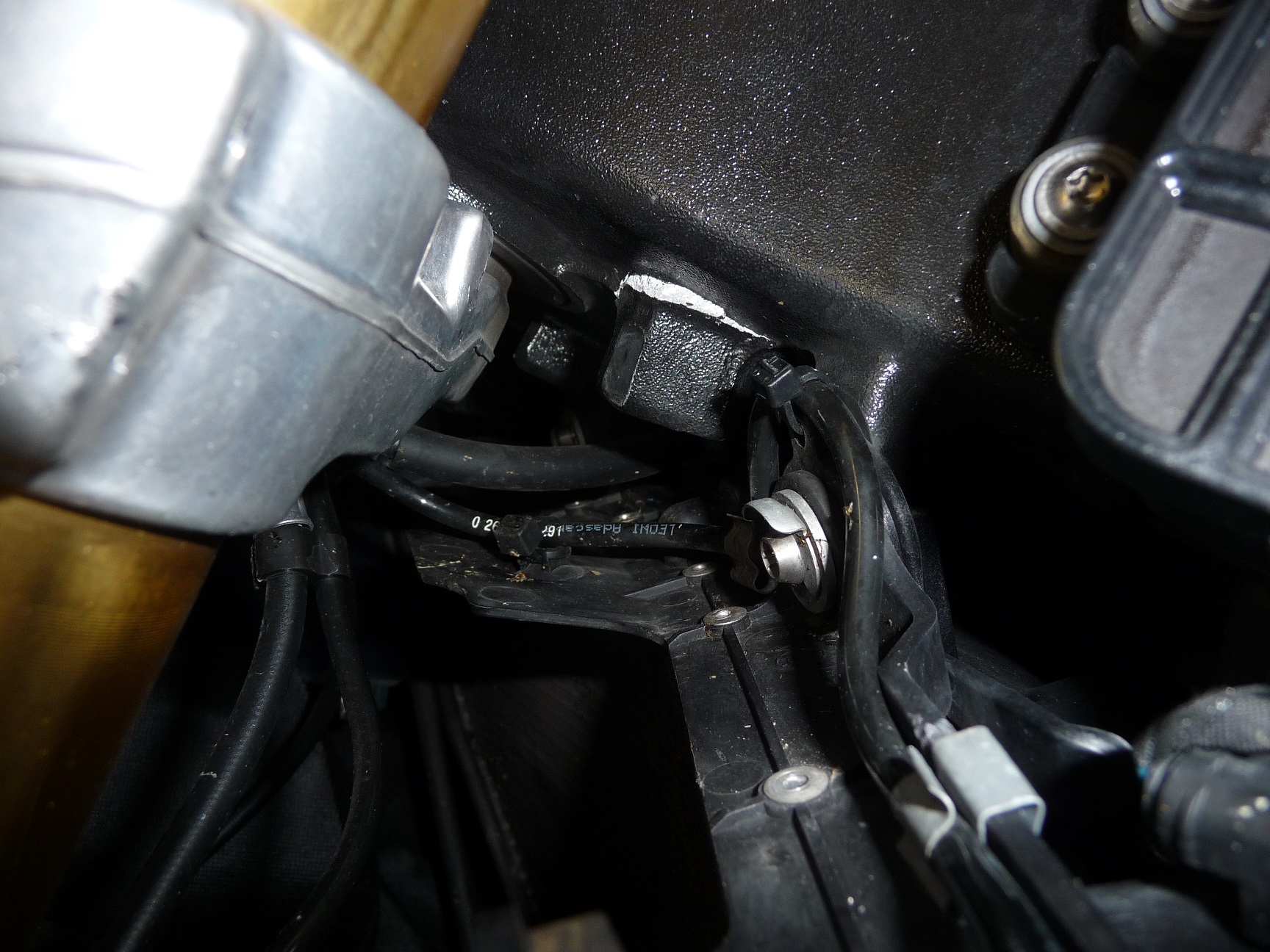

Beitragvon Goldorak » 29.11.2015, 16:34
Hallo.
Im Anhang liegt das Foto bei vom eingerissenen Lenkanschlagbegrenzer. Sicherheitskritisch??
Danke für die Infos
Gruss Edouard

Re: Begutachten Rahmenvermessung
Beitragvon Sprint » 29.11.2015, 23:04
Hi ich bin zwar kein Experte aber laut dein Bild würde ich sagen das es nicht so wichtig ist dieser klein riss..
Es sieht aus wie das der der anschlagnippel direkt an der naht gerissen ist ,für dein Gewissen kannsdu schweißen lassen und bissl schwarze Farbe Tupfen ,oder gleich mit farb Truppen dann ist das riss auch weg :D aber natürlich musst letz Ende selbst entscheiden
Beitragvon Nachfolger » 29.11.2015, 23:59
Weg damit.
Kannst dir mal überlegen, was für eine Kraft auf den Rahmen gewirkt hat, dass der so aussieht.
Abgesehen davon:
Bei dem Schadensbild würde ich mal das Lenkkopflagerspiel überprüfen. Bei den BMW-Rahmen drückt sich gerne mal der Lagersitz des Lenkkopflagers weg. Dann hast du nach dem Sturz Spiel im Lager. Und dann stell dir nochmal die gleiche Frage, wie oben.
Und weiter: Die BMW ist von der Geometrie so grenzwertig gebaut. Gerade was den Lenkkopfwinkel bzw. die kopflastigkeit angeht. Und da willst du mit einem Rahmen fahren, dessen Front noch steiler steht? Viel Spaß! Und wenn es so einfach wäre, dass man einfach nur die Front anheben müsste, dann wären einige schon Weltmeister geworden...
Weg damit und neu! Wäre für mich gar keine Frage.
Hab das gleiche Thema auch gerade durch und auf einem neuen Rahmen aufgebaut. Das Leben ist hart! ;-) ;-)
Beitragvon Pepic-Motorsport » 30.11.2015, 00:18
Sprint hat geschrieben:Hi ich bin zwar kein Experte aber laut dein Bild würde ich sagen das es nicht so wichtig ist dieser klein riss..
Mfg
Sprint
In einem Punkt kann ich dir recht geben.
Ein Experte bist du nicht :roll:.
Beitragvon Sprint » 30.11.2015, 01:02
Pepic-Motorsport hat geschrieben:
Mfg
Sprint
Jawohl meistro Ich habe es in Kenntnis genommen :D
Ich habe auch ja nur auf sein lenkanschlag riss mein Meinung gesagt nicht auf dem verzogen Rahmen da bissl 5 mm da bissl 10mm um die Länge sogar glaube um gute Warenes sogar 20mm so genau weißes ich nicht mehr genau .aber die erst genau wissen wollen ?
Steht ja oben genau beschrieben kann ja wer will genau nach lesen die Messdaten
Also ich würde laut dieser Messdaten Auf dieser Maschine nicht mehr draufsitzen
Aber wie oben ich gesagt habe muss er selber entscheiden wie Viel sein Leben wert ist :D :D
Nochmals meistro ich habe mich nur auf den lenkanschlag und die auf dem Bild zu sehen ist meiner Aussage gemacht
Diesen Riss ohne das ich ihn live gesehen habe, nur vom Bild zu sehen kann Mann. denke ich mit bissl schwung das auch selber hinkriegen. Und dieser riss ist keiner Risikofaktor !!!! Wenn das alles andere oben nicht mit Rahmen währe aber es ging ja nur um den Riss :D
Nichts für ungut Meistro ThumbUP
