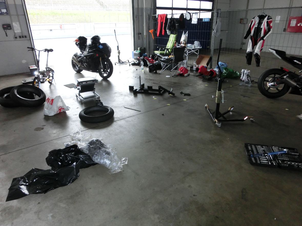

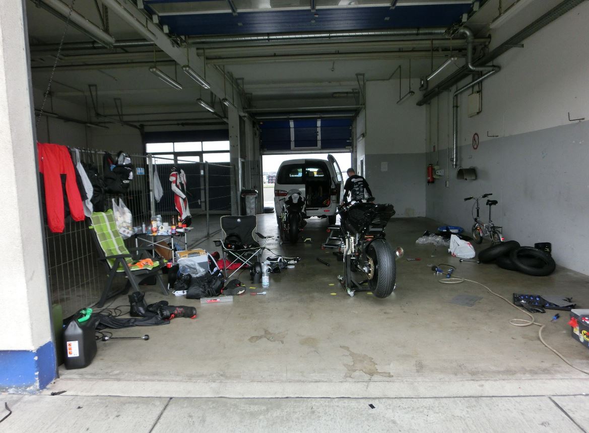

Beitragvon der_svenn0r » 24.11.2015, 20:08
Bestzeit für 2 Mopeds inkl. Reifenwechsel von Trocken auf Nass ~50min...
Wenn ich auf der Arbeit so knüppeln müsste dann gute Nacht :lol:
Ok, Kleinigkeiten wurden in der Eile vergessen, z.B. das anlegen der Bremse oder die Montage der Achspads oder die Regenjacke, oder das Wuchten...
Das Aftermath:
Aaaaber, wir hatten immerhin noch einen ganzen Turn, 20min alleine auf der Strecke :D
(der aller erste Regenturn, man war das geil!!!)
Wenige Tage nach dieser Aktion hatte ich einen 2ten Felgensatz griffbereit.
Nun freue ich mich tierisch wenn es anfängt zur Tröpfeln und die Vorhersage Regen anbietet - ein schneller Reifenwechsel und open Track sei Dank! Und während die Schlange beim Reifenservice immer länger wird, steigt die Anzahl gefahrener Runden ²
Irgendwann im Okt. HHR, wechselhafte Bedingungen, 4x an einem Tag den Felgensatz gewechselt. - Ich runde auf und sage vorne 10min und hinten 5min, all. inkl. (mit Bremse anlegen, Achpads montieren, Regenjacke, pinkeln gehen...)
Ein 5tes Mal hätte ich keine Lust gehabt, der Tag war dann auch schon vorbei...
Ich glaube der nächste Schritt nach dem man einen 2ten Felgensatz gekauft hat, ist ein 2tes Moped nur für den Regen 8)
