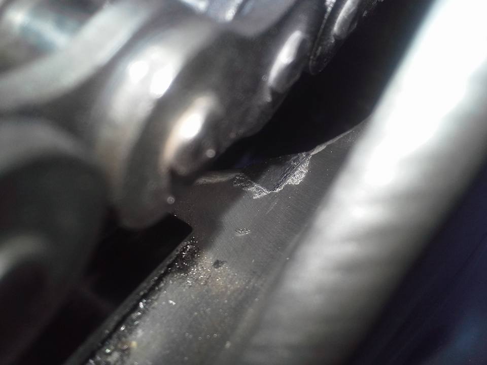

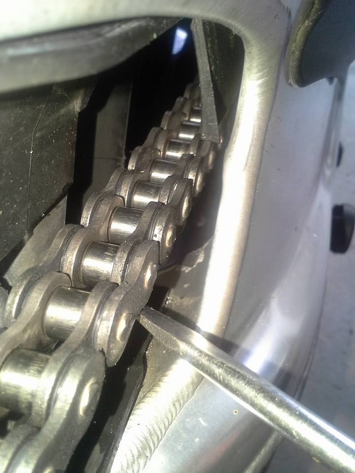

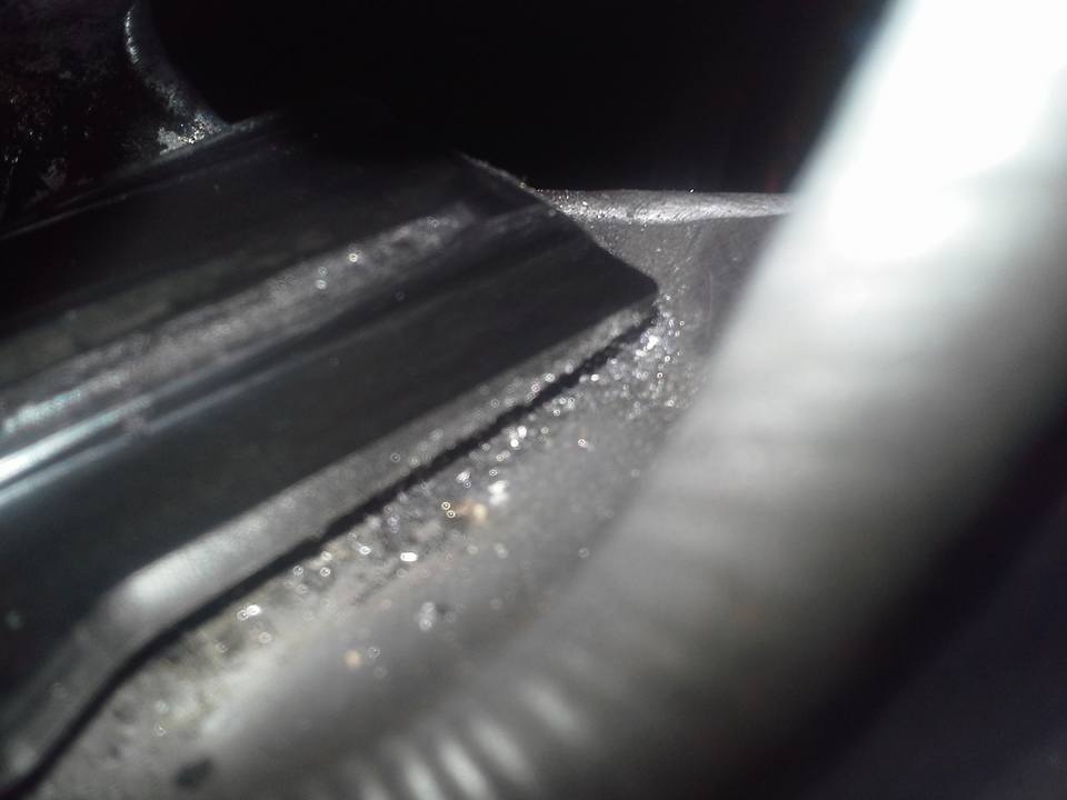

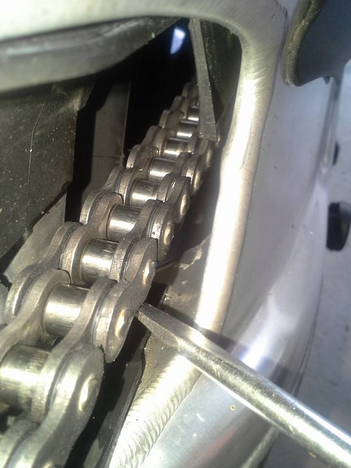

Mir ist an der Kettendurchführung an der Schwinge Metallbrieb aufgefallen und bei genauerer Betrachtung habe ich eine tiefe Schleifstelle auf der Schwinge gleich nach dem Kunststoffschleifschutz gefunden. Der Kettendurchhang entspricht der Vorgabe. Hat jemand dieses Problem auch schon mal gehabt?
Meiner Ansicht nach ist die Schwinge hin. Es ist teilweise 1 mm Material abgetragen. nogo

Du fährst ein 16 Ritzel, hättest vll ein wenig anpassen sollen

ich gehe davon aus, das diese Bilder gemaint sind:
Und im Facebook Eintrag stand auch was von 16 Ritzel vorne.
