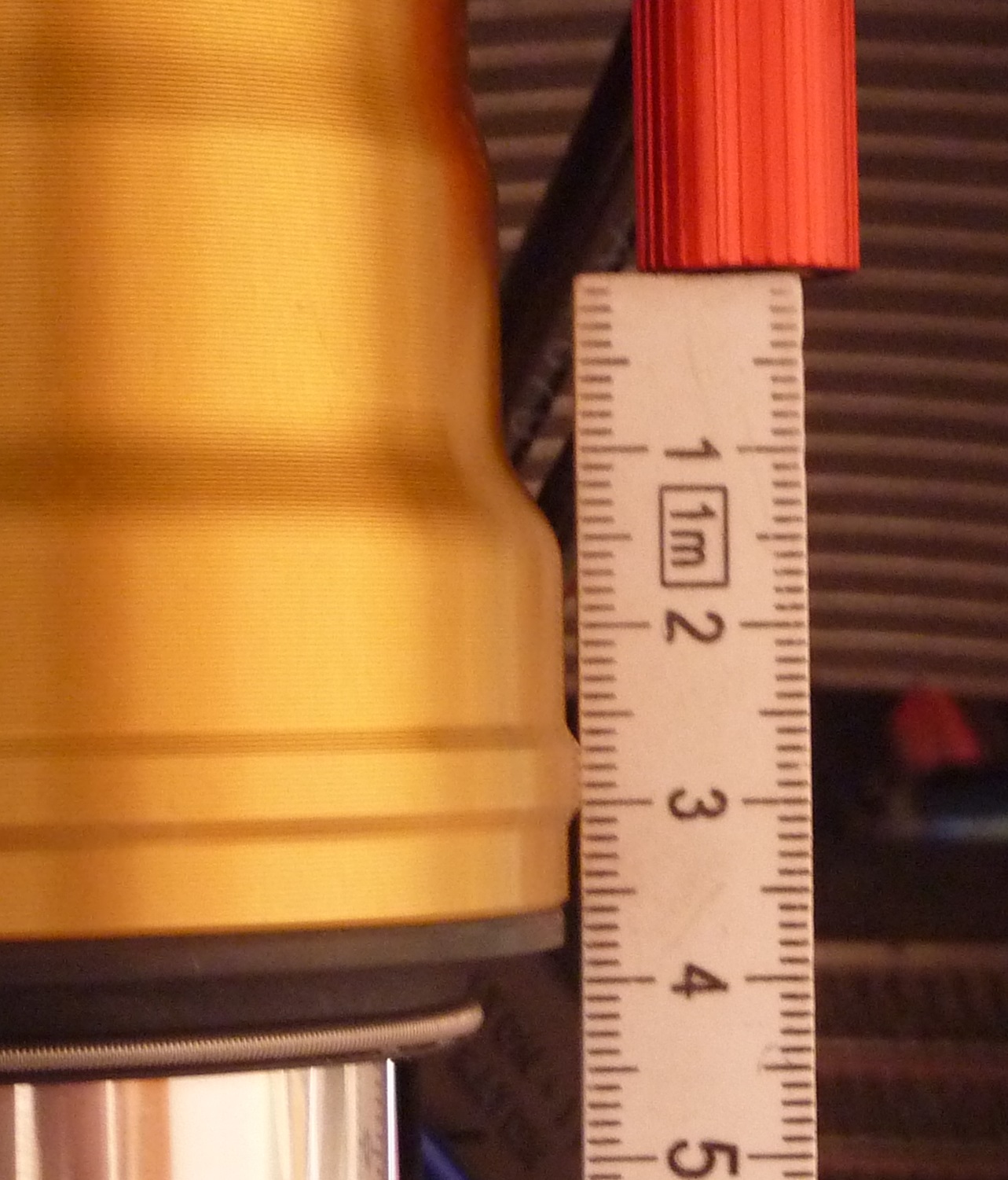

Beitragvon Steini__22 » 10.04.2013, 15:03
Steine hat geschrieben:Hallo Steini,
eine tolle Arbeit - sehr lobenswert!
Kannst du vielleicht mal das von mir eingezeichnete Mass bei Dir abnehmen - dann fällt die Einstellung leichter - das Mass von der Gabelbrücke genommen ist nicht fixierbar, da die Gabel durchaus unterschiedlich durchgesteckt sein könnte - ich gehe davon aus, dass alle roten Tauchrohre der Sensoren gleiche Baulänge haben.
Danke im voraus!
GRuss
Dirk
Yes Sir! -messe ich heute Abend aus! -erstmal noch ein bischen Geld verdienen :!: :lol:

Beitragvon Langer » 11.04.2013, 09:19
Danke im voraus!
GRuss
Dirk
Also entweder stehe ich auf dem Schlacuh oder das Maß verändert sich auch wenn man die Gabel durchschiebt :? :? :?
Gruß Langer #55

Beitragvon Steini__22 » 11.04.2013, 09:22
Langer hat geschrieben:
Danke im voraus!
GRuss
Dirk
das obe´n abgebildete Mass ändert sich natürlich nicht wenn mann die Gabel durchschiebt!
Habe die HP4 noch auf der Bühne, heute Abend mess ich mal...
Beiträge: 5156

Beitragvon Steine » 11.04.2013, 10:04
Danke im voraus!
GRuss
Dirk
@Langer,
WEnn dem bei Dir so ist, dann solltest Du mal Deine obere Schelle des Sensors am Tauchrohr festziehen :lol:

Re: Sammelbestellung Federwegsensor vorne S1000RR HP4
Beitragvon Langer » 12.04.2013, 22:13
Wie ist den nun das Maß?
Gruß Langer
Beitragvon Steini__22 » 14.04.2013, 23:25
Langer hat geschrieben:Ich denke steini wollte messen?
Gruß Langer
Sent from my iPhone with Tapatalk
Jou! muste heute aber fahren! Moren werden weitere km gerissen, -morgen früh müste Luft sein...
Beiträge: 5156
Beitragvon Steini__22 » 16.04.2013, 16:44
Also hier nun endlich Foto mit den Massen.
Kugelkopf unten hab ich nur 1,5 Umdrehungen heraus gedreht, -damit mann evzl. die Länge noch anpassen kann.
Bin am W-ende 400km ohne Wheely gefahren -hat tadellos funktioniert und Datenlogger hat den Federweg vorne und hinten aufgezeichnet.
