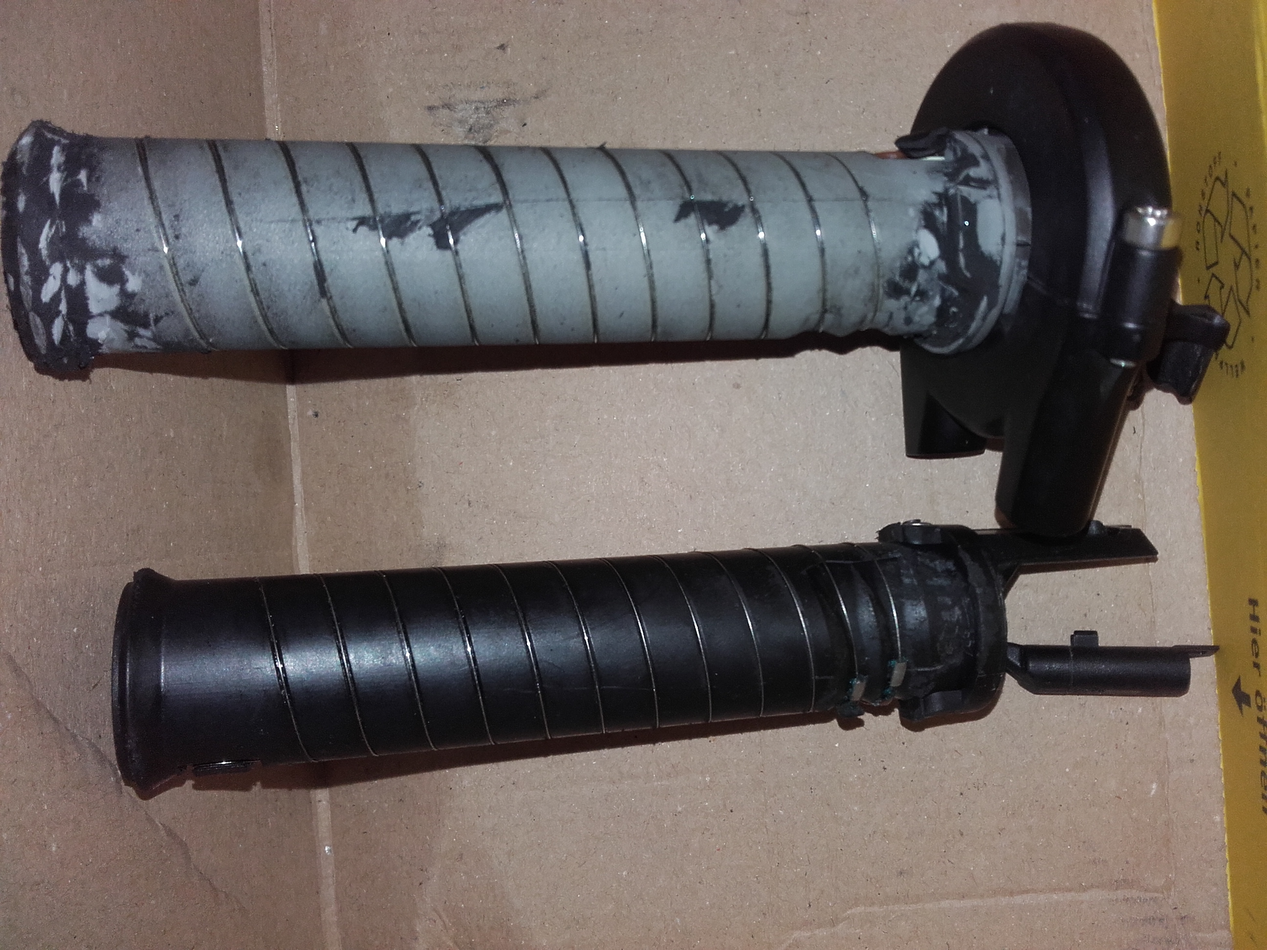

wo genau sitzt die griffheizung ?? will auch auf renthal wechseln . einfach runterschneiden neue drauf ?? oder ist die griffheizung dann im arsch ??

Würde mich auch interessieren.
DIe Original Griffe sehen nach nichtmal 10k KM schon sehr abgenutzt aus.

Eine Info wäre super.
Hab mir den Alpha Racing Kurzhub bestellt + Renthal Medium

Ach ja.
Also nur aufpassen das man das Heizelement nicht beschädigt und gut.

Achtung. OEM hat eine hülse die den Griffen entsprechen bzw umgekehrt.

Kann man die Heizgriffe auch entfernen oder sind die z.b bei den Alpha Racing Griffen eh nicht mehr verwendbar?

und dann einfach mit griffkleber wieder drauf ?? passen die normalen renthal street ??

Hülsen sind identisch dick. Habe deshalb 2 mal gasgriffseite von den renthal genommen. Also rechts. Die Links habe ich dann auf mein mtb gemacht.
Ich habe dann hitzebeständiges isorlierband draufgewickelt und dann Griffe drauf. Hat sich schon gut angefühlt aber habe dann noch hitzebeständigen Kleber verwendet.

habe ich auch überlegt noch etwas rum zu wickeln , weil beim drauf machen die dünnen drähtchen nicht zu verschieben ist bestimmt schwierig . danke schon mal für die antworten

was für einen kleber hast du verwendet ??
