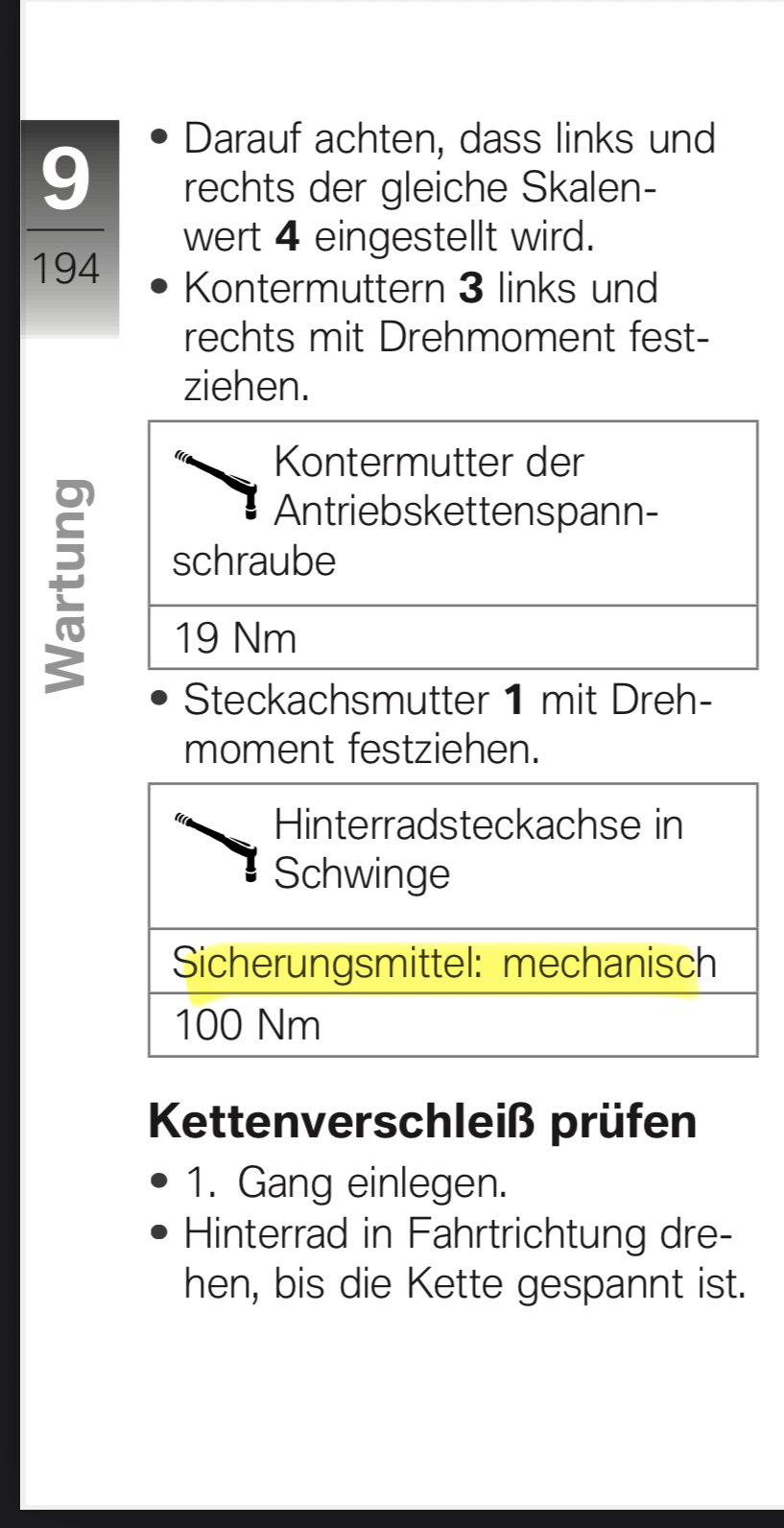

Für mich ist das eindeutig :D
Loctite 243 mittelfest...
Wüsste auch nicht warum das 'schon gar nicht' passen sollte? :D

Sicherungsmittel mechanisch ist das innenliegende Sicherungsblech in der Achsmutter.
Jeder macht es halt so wie er kann oder möchte, aber bitte keine falschen Angaben hier öffentlich posten, dann lieber nichts sagen :!:

underdog777 hat geschrieben:
hast Du dein Mopped Neu gekauft?
Also bei meinen Neuen BMW's war noch nie Loctite an der Steckachse.
Die richtige Erklärung was damit gemeint ist steht ja oben drüber.

Unfassbar , was manche so herauslesen und Interpretieren ... :roll: , Mechanisch heißt einkleben ... :shock:

Ein Mechaniker kann auch einen Schweißpunkt setzen :mrgreen:
Ist ja schließlich auch mechanisch gesichert ThumbUP
