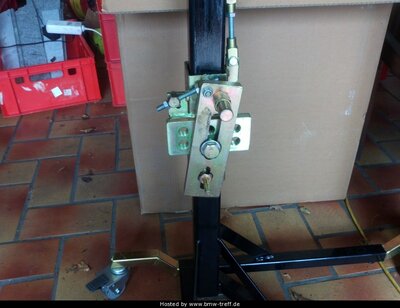

Beitragvon jkoehler » 03.08.2025, 10:25
mein Constand ist aus 2012/2013 und die RR aus 2010,
aber so wie auf dem Foto ist es vorne und hinten horizontal gleich:
Bild-Constand
