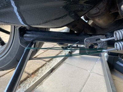

Der Anbau ist im Prinzip sehr einfach - warum das angeblich nuuur von einer Fachwerkstatt gemacht werden soll, erschließt sich mir nicht. Sowohl die Bedienungs- als auch die Anbauanleitung aus dem Original-Werkstattbuch hat mir der Vorbesitzer netterweise in Kopie mitgegeben. Und damit ist das kein Hexenwerk. Einzig die echt strammen Federn des Hauptständers ohne das Spezialwerkzeug auszubauen hat mir zunächst ein wenig Kopfzerbrechen bereitet. Ich habe dann aber eine - IMHO -recht praktikable Lösung mit einem Stück Blumendraht und einem Montiereisen gefunden (siehe Bild). Was man auf dem Bild nicht sieht: Ich habe zusätzlich das Halteblech am Ständer mit einer Gripzange in die richtige Position bugsiert. Bei der Montage der Soziusrasten muss man eigentlich nur aufpassen, dass einem nicht Feder und Kugel abhauen.
