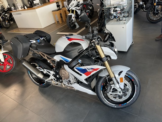

Beitragvon psycho.seli » 01.03.2022, 20:27
BWM (SW Motech)

Re: Reisegepäck auf S1000R
Beitragvon herbyei » 01.03.2022, 22:38
Aber auch hier dann Problem mit kurzem KZH (wie auch bei voriger R), da andere Blinker benötigt werden. Z.B.:
Kellermann Atto 3-1
Highsider Proton Two 3-1
KZH All in One
