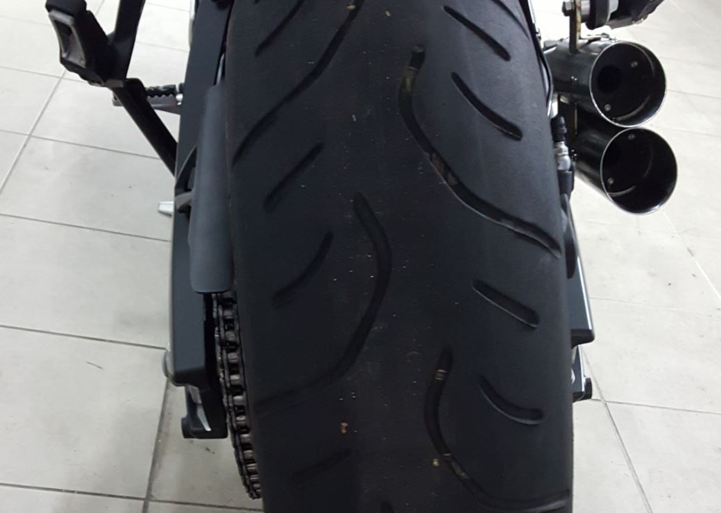

Beitragvon UweA » 17.02.2018, 20:37
popcorn
Das werden wir erst wissen, wenn's einer der XR-Treiber testet. Wie gesagt, -ich bin gespannt ob einer die normale Speed erreicht. Vielleicht ist meine XR auch besonders sensibel winkG
Gruß - Uwe
P.S.: Ich hab unten auch normal ein Bildchen an dem man sehen kann, wie klein die Austrittsöffnungen des Cobra sind. Allein deswegen könnte man schon grübeln.
