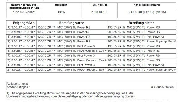

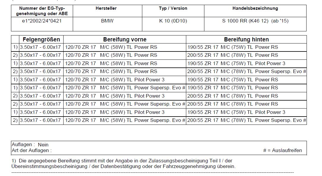

Michael, gestatte mir einen kleinen Einwand. Er ersetzt BEIDE aber......
Der Power 3 ist laut Michelin noch lieferbar, auch noch auf der Homepage aufgeführt.
Ebenso der Supersport EVO. Dieser ist jedoch schon #AUSLAUF#
In der aktuellen Freigabe für die RR (15-16) sind die Supersport Evo schon als #Auslaufreifen# deklariert,
der Power 3 jedoch nicht.
Sollte ich falsch liegen, bitte Info.
Der Power 3 wurde allerdings im Preis gesenkt, weil der Nachfolger Power RS schon da ist.
Am Rande bemerkt, es sollte jeder vor seiner Wahl mal in die Freigaben schauen, denn oft sind auch div. Kombinationen
möglich. Oder ein 200er PiPo3 ist nicht freigegeben für bestimmte Motorradmodelle.
Grüsse winkG
