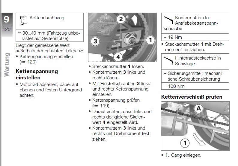

Beitragvon OSM62 » 12.05.2016, 17:17
Hier mal ein Ausschnitt aus der Bedienungsanleitung:

Beitragvon S1kÄrär » 12.05.2016, 17:36
Das scheint wohl (interessanter Weise) von Baujahr zu Baujahr anders gehandhabt zu werden...
Ich würde mich einfach an das halten was auch auf der Schwinge steht und gut ist ;)
