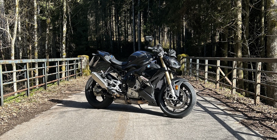

Beitragvon Daramcik » 01.03.2026, 18:00
Ach ja ein Bild bin ich euch noch schuldig :)
