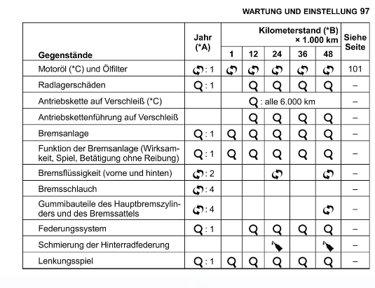

wir haben uns eine kleine Kawa Z125 Ninja angeschaut bei so einem Typen in Weinstadt.
Die hat 16Tkm und im Service wurde nur die Einfahrinspektion abgestempelt.
Weiß jemand wann bei so einer Maschine Ventilspielkontrolle fällig ist?
Versuche schon den ganzen tag infos zu bekommen aber ich finde im Netz nirgends ein Serviceheft und Zitat-Kawasaki- Werkstatt "Das können wir am Telefon nicht sagen, die müßen sie vorbeibringen, dann schauen wir."
Ich kann ein paar Sachen selber machen aber kein Ventilspiel und wie das mit Bremsflüssigkeitswechsel beim ABS-System geht weiß ich auch nicht.
Vielleicht kennt ihr jemand der so ein Ding fährt und kann mal rauschreiben was bei welchen km-Stand genau fällig ist.
Danke im Voraus, jede Hilfe willkommen.

So viel ich weiß ab Modelljahr 2020 alle 12000km Ventilspiel prüfen und Zündkerze ersetzen, Öl einmal jährlich und 12000km was zuerst eintritt!
Gib im Internet einfach "Kawasaki Inspektion intervall" ein, dann wirst fündig.

Einfach das Handbuch nehmen :D
Findest Du unter
https://pws.ktivs.net/manuals
Das richtige Modell raussuchen und runterladen.
So sieht es z.B. für ein Z125 2020 aus
Screenshot 2024-08-13 145551.png (83 KiB) 6787-mal betrachtet
