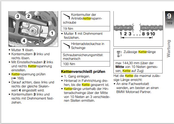

Hallo ! Ich habe im Netz eine JMP Kettenlehre gefunden , kann man sowas brauchen ? Weil mir auch die Anwendung von der Lehre nicht vollständig erschließt . scratch

Kannst du dir sparen, ein Blick ins Benutzerhandbuch (ja, da steht das drin) und ein Messschieber reichen vollkommen. Einfach den Abstand über 10 Nieten von Mitte zu Mitte messen und fertig.

Das ist aber sowas von ungenau , wenn ich mit dem Digitalen Messschieber von Niet Mitte zu Niet Mitte messe wie soll ich da ein richtiges Maß bekommen ? Schon die Maße von den Nietköpfen sind unterschiedlich so bekomme ich kein richtiges Maß scratch
Deswegen dachte ich kauf dir eine Messlehre , aber wie schon geschrieben die Anwendung ist mir nicht ersichtlich :?: :?:

Man merkt doch auch so ob die Kette verschlissen ist oder nicht. Das ganze messen mit Lehre ist in meinen Augen nur Spielerei. Spätestens wenn sie sich nach hinten vom Kettenrad "abziehen" lässt sollte sie gewechselt erden.
Bzgl. messen mit Messschieber, man kann auch von
Innenseite Niete zu Innenseite Niete messen und dann den Durchmesser dazu addieren. Aber wie gesagt, das messen aufs Hundertstel mit dem Messschieber ist Spielerei und sagt über den Zustand von Kettenrad und Ritzel gar nichts aus genauso wenig als wenn man die Lehre von JMP benutzt.
