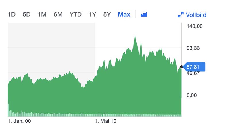

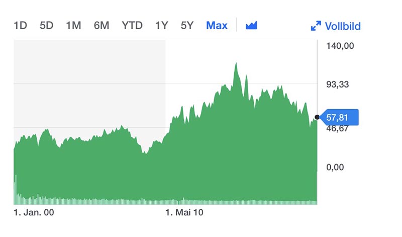

Beitragvon Maxell63 » 26.08.2020, 08:27
Was erzählst du denn da für einen unglaublichen Unsinn?
BMW hat mitnichten in den letzten 10 Jahren die hälfte seines Börsenwertes verloren! Sie haben einen deutlich besseren Wert als vor 10 Jahren
DAs passt zu dem "Hirnfurz eines Managers"! Das war ein Beitrag aus dem Bereich "Stammtischparole"
Es ist doch maximal unintelligent über diesen Fall zu urteilen, wenn man NULL,NULL Ahnung über die wirklichen Hintergründe, Ursachen etc hat. Dein Beitrag war ein typischer Furz aus dem Bereich "Soziale Medien" - keine Ahnung, aber mal mitreden und schlauer sein, als der BMW Vorstand.
Und dann, falls du Lust hast, schau dir mal die Kurse der anderen Auto Konzerne aus D an......
Maxell63
Beiträge: 1769
Re: Inkontinente Bremsen / Rückruf
Beitragvon eisi » 26.08.2020, 08:55
Ganz ruhig :)
Von über 100 Eur auf knapp 50 ist für mich halbieren. Vor 10 Jahren waren sie auch bei rund 56 Eur. Weiss nicht was du mich so anstinkst? Das kann man auch in dem Graph sehn den du gepostet hast.
Ich habe gesagt in den letzten 5 Jahren haben sie halbiert, nicht in den letzten 10 Jahren. Ich habe gesagt sie sind auf dem Stand von vor 10 Jahren. Zu der Aussage stehe ich immernoch. Wie du sagen kannst dass der Wert deutlich besser ist, ist mir aber nicht nachvollziehbar. Übrigens muss man bei deinem Graph aufpassen da die Y-Achse nicht bei 0 anfängt.
Also erstmal tief durchatmen, dann die Zahlen nochmal anschaun und nachdenken. Natürlich kann ich nicht behaupten die genauen Hintergründe für den Wechsel von Brembo zu Hayes zu kennen. Vllt. hat der Brembo Chef auch einfach die Frau vom BMW Chef falsch angeschaut. Vllt. gibt Hayes BMW viel mehr Mitspracherecht. Vllt... Aber persönlich denke ich halt dass es etwas mit Preis zu tun hat wenn man vom Marktführer zu einer relativ unbekannten Firma wechselt. Der Gehirnfurz Kommentar war darauf bezogen dass sie diese Bremssättel direkt bei einem ihrer Topmodelle verbaut haben anstatt sie zuerst einmal ein paar Jahre bei einem Modell zu testen welches weniger ein Aushängeschild dar stellt. Solch ein Wechsel stellt klar ein gewisses Risiko dar. Aber gut, haben sich halt gedacht wenn der Rest vom Rad schon neu gemacht wird dann nehmen wir halt die Bremsen auch mit rein.
