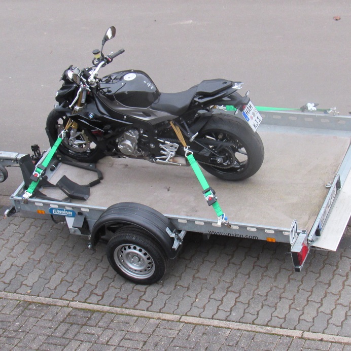

Na klar, die Wippe ist ja eigentlich nur eine Hilfe für das "Alleinverzurren", aber auch das geht mit ein wenig Übung. Bei meinem UNSINN-Anhänger habe ich 3 Wippen fest montiert, nicht wirklich notwendig aber einfach bequem.
