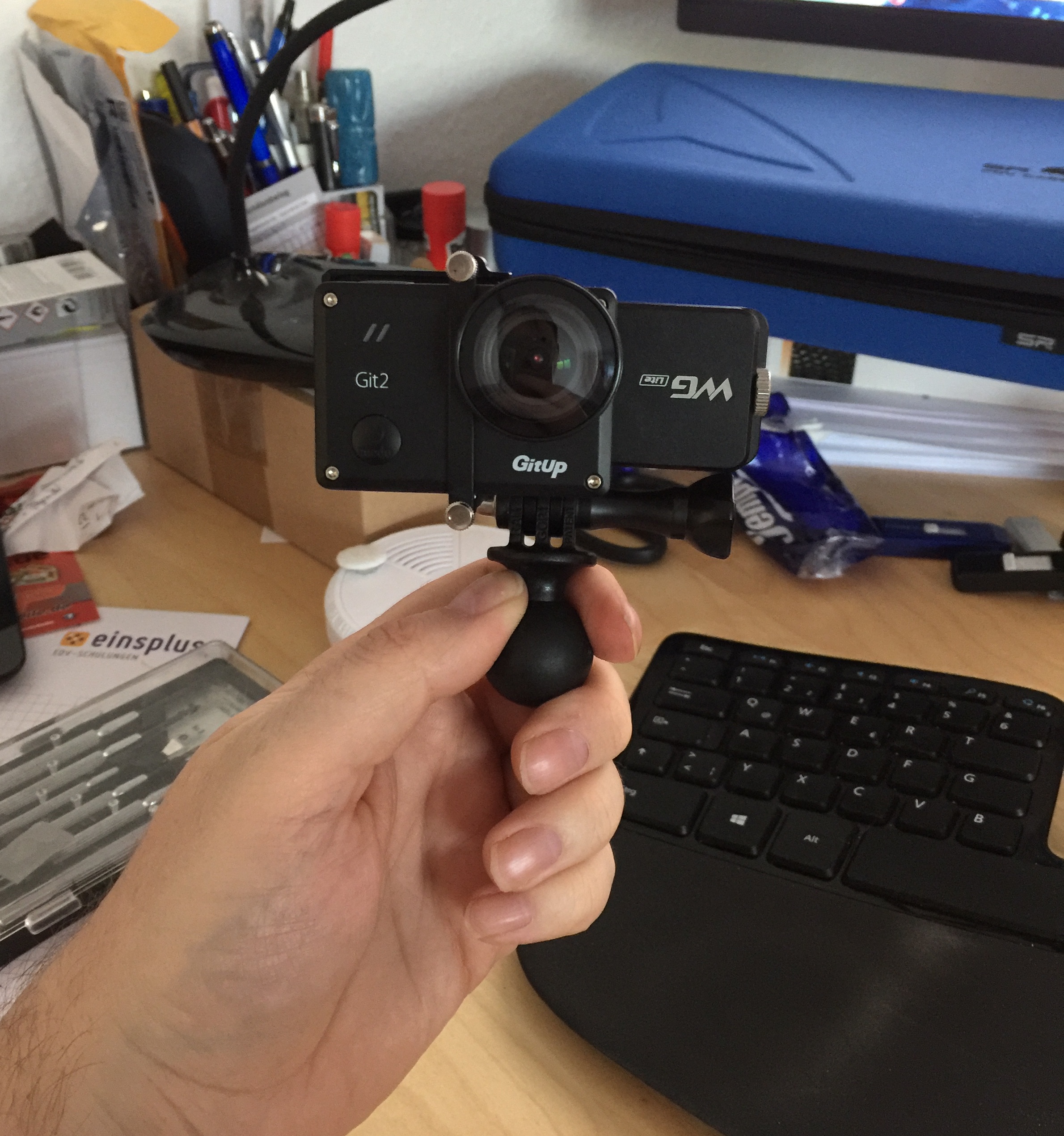

Ich möchte das hier nochmal aufgreifen, da ich mittlerweile den Gimbal habe.
Der mod im genannten Link mag zwar für den 3 Achsen Gimbal funktionieren. Mit dem WG Lite 1 Achsen Gimbal allerdings nicht.
Das liegt daran, dass der Rahmen in den Die GoPro (oder Git2 ;-) ) geschoben wird, mit 3 Schrauben über der eigentlichen Elektronikplatine verschraubt ist. Den kann man also nicht wenden, da er das Gehäuse der Platine bildet.
Noch ein Tipp für alle hier mit der Kamera. Ich habe am Anfang irgendwie schwierigkeiten mit dem ausleveln gehabt.
Das "Handbuch" hilft hier nicht wirklich. Zudem es an einigen Stellen doch Fehler enthält. Mein WG Lite blinkt beim initialisieren nicht.
Keine Ahnung aber wenigstens wird er waagerecht.
Zudem war die Halterung so angebaut, dass der Schriftzug von vorn lesbar war wenn die Halterung nach unten zeigt. So wie man es als normal erachten würde. Nach einigen Webseiten und Fotos ist der Gyro jetzt aber falsch herum (in der Anleitung sind mehrere Positionen zu sehen). Man merkt es, dass der beim starten in die Endposition fährt ... auf Anschlag halt. Dann nochmaliges drücken und es ging. Fand ich jetzt nicht so prickelnd zumal zur Nutzung des USB-Ports am Gimbal zur GoPro diese dann auf dem Kopf stehen würde (ja ich weiß man kann es einstellen).
Also die L-Klammer hinten gedreht und dabei eine der zu fest angeknallten Minischrauben vernichtet. Drehte sich mit dem beigelegten Inbus einfach durch ... danke dafür Feiyu :finger:
Schade nur, dass jetzt der Rahmen und die Linse keinen "herausfallschutz" mehr bilden. Aber da überlege ich mir noch was.
Zum Glück liegen ein paar davon bei, denn M2 (oder was das ist) hab ich hier nicht mal eben rumliegen.
Ein Bild habe ich unten angebracht und vielleicht dem ein oder anderen geholfen.
