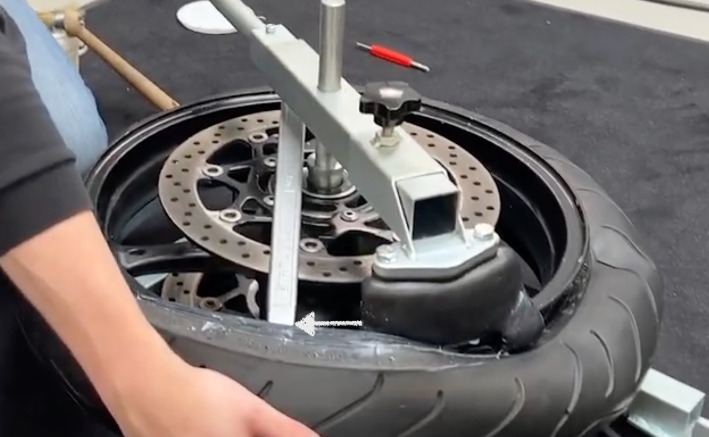

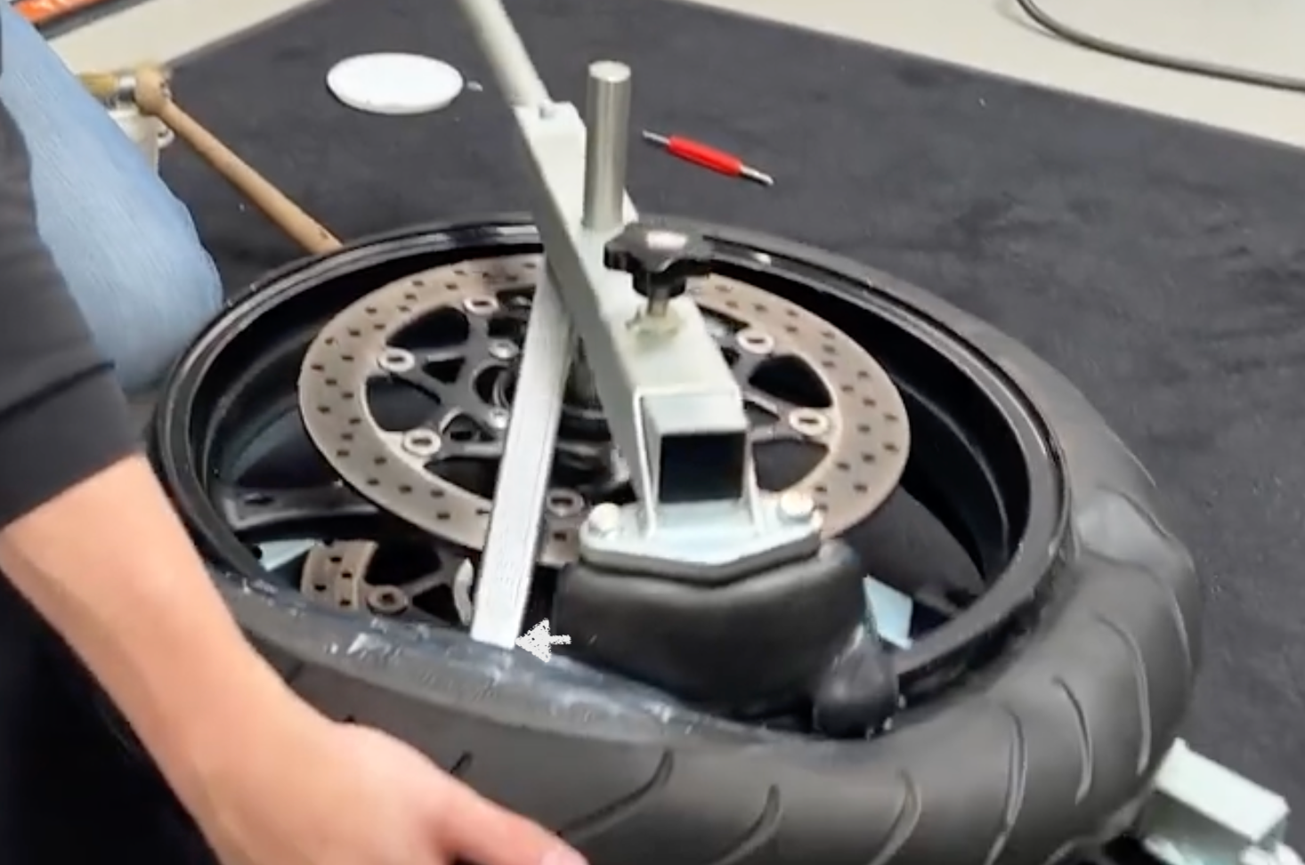

Beitragvon Serpel » 06.04.2026, 07:41
Wie ich oben beschrieben habe (wir reden von der Demontage): Zieht man das Montageeisen direkt nach dem Drüberhebeln über den Montagekopf heraus, springt ein (extrem) steifer Reifen wie der D212 bei der ersten Drehbewegung wieder zurück ins Bett (man kann schon versuchen, das mit dem Schienbein zu verhindern, glückt aber auch nicht immer und dann kann man wieder von vorne beginnen). Also lässt man das Eisen halt drin stecken. Beim Drehen springt das Eisen dann aber vom Kopf und knallt gegen die Felge. Wie verhindert man das? Konkret?
Serpel
Eisen auf dem Montagekopf
Eisen auf der Felge

Re: Felge durch Werkstatt beschädigt
Beitragvon On3 » 06.04.2026, 09:57
Wenn man das Montageeisen stecken lassen will sollte man vielleicht auf eines zurück greifen welches eine Kunsstoffbeschichtung hat.
https://www.amazon.de/BGS-63150-Reifen- ... E2LRA?th=1
