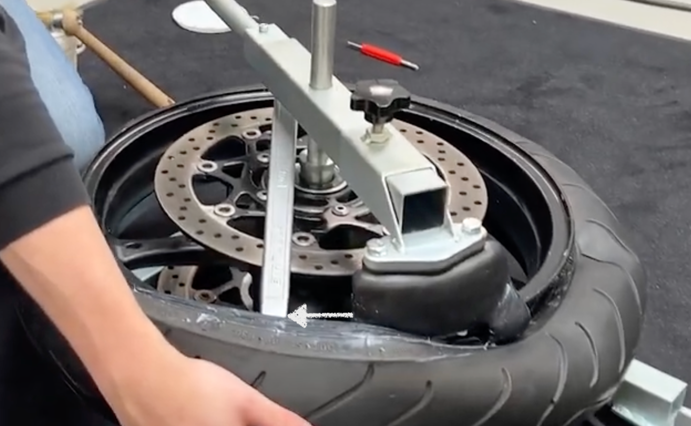

Beitragvon Serpel » 04.04.2026, 19:23
Wie gesagt, ich möchte niemandem zu nahe treten, nur ein bisschen relativieren.
Vielleicht bin ich ja ein Schussel, aber ich hab mir schon öfter kleinere Macken bei der Montage eingehandelt. Beispiel: Beim Abdrücken mit der Schaufel werden die Auflagestellen auf dem Montagekreuz stark belastet. Nach dem x-ten Wechsel kam irgendwann das blanke Metall durch, was ich nicht bemerkt habe. An den Felgen danach allerdings schon.
Oder: Nach dem Drüberhebeln des Reifenwulstes über den Montagekopf bleibt das Montiereisen in der Regel drin stecken - eingeklemmt. Zieht man’s raus, rutscht der Wulst spätestens beim Drehen des Montagearms wieder zurück und man kann von vorne beginnen. Andere Möglichkeit: mit dem Schienbein beim Rausziehen des Hebels dagegen halten, was aber mühsam ist, denn auch beim anschließenden Drehen besteht immer noch die Gefahr des Abrutschens.
Also: Hebel drin stecken lassen und drehen. Dabei rutscht der Hebel aber irgendwann von selber raus und knallt gegen das Felgenhorn. Vielleicht bin ich da noch zu wenig geübt, aber bisher hab ich dabei immer ein mulmiges Gefühl. Muss noch dran arbeiten ...

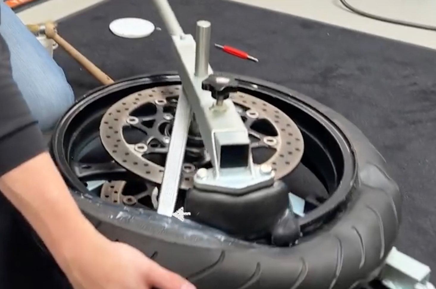

Beitragvon Serpel » 06.04.2026, 08:41
Wie ich oben beschrieben habe (wir reden von der Demontage): Zieht man das Montageeisen direkt nach dem Drüberhebeln über den Montagekopf heraus, springt ein (extrem) steifer Reifen wie der D212 bei der ersten Drehbewegung wieder zurück ins Bett (man kann schon versuchen, das mit dem Schienbein zu verhindern, glückt aber auch nicht immer und dann kann man wieder von vorne beginnen). Also lässt man das Eisen halt drin stecken. Beim Drehen springt das Eisen dann aber vom Kopf und knallt gegen die Felge. Wie verhindert man das? Konkret?
Serpel

Beitragvon On3 » 06.04.2026, 10:57
Wenn man das Montageeisen stecken lassen will sollte man vielleicht auf eines zurück greifen welches eine Kunsstoffbeschichtung hat.
