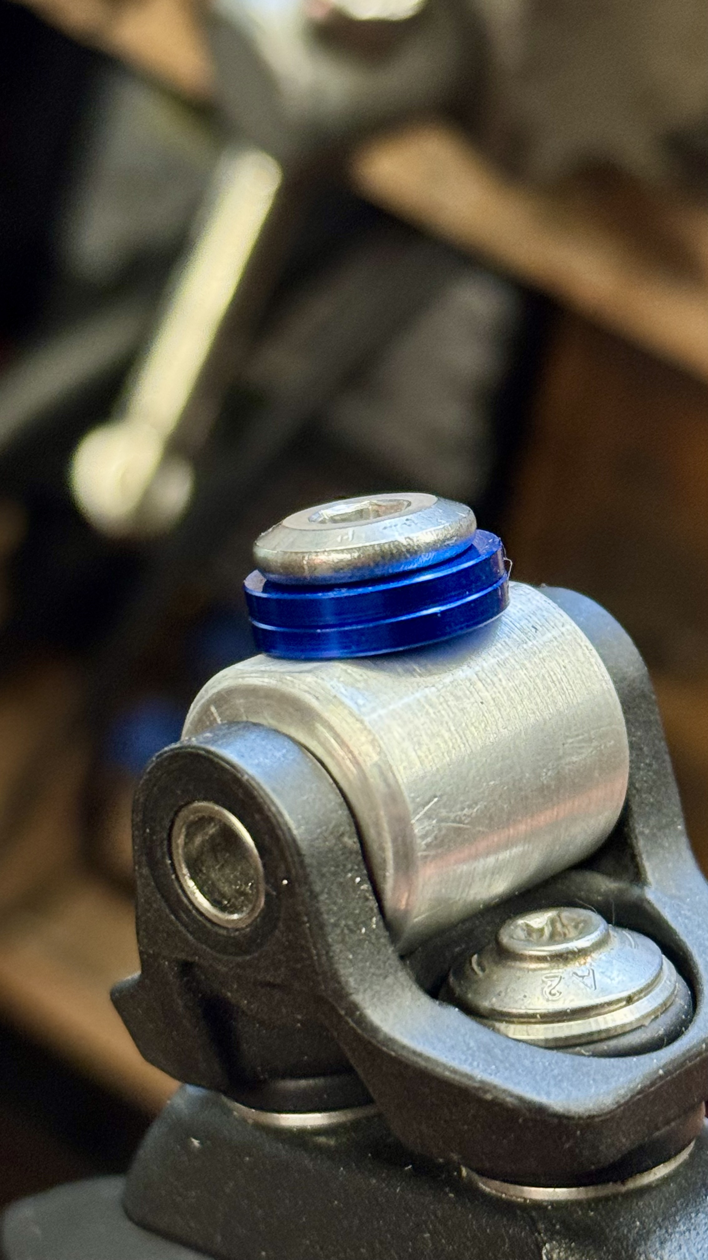

An eine M gehört eigentlich nur der originale Motorschutz von BMW, teuer aber sieht halt super aus, passt auch an die M. Ich möchte die originalen Zusatzscheinwerfer mit den originalen Materialien anschließen, nur eben unter dem Scheinwerfer. Das ist gerade im Prozess, da ich eh die vordere Gabel ausgebaut habe, steht die Maschine beim Händler und die machen das für mich, muss sowieso beim Motorrad angelernt werden. Den Halter gibt es bei Amazon und die notwendigen Adapter habe ich mir am Wochenende gefertigt. Wie schon geschrieben, werde ich berichten, wenn das klappt.

Hier nochmal der selbst gedrehte Halter, ich habe gleich einen 2. Satz hergestellt winkG der Träger muss leicht angepasst werden, damit die Lampen gerade sind aber das geht ja fix. Mal sehen, ob der Chinakracher sauber gearbeitet ist, sodass er unter das Motorrad passt, die beigelegten Schrauben sind ein Witz also eher einen ohne Schrauben kaufen, im Netz gibt es zu Hauf Fotos und Videos zu dem Halter aber sehr wenige Fotos mit den originalen BMW Lampen und die hatten sich komische Konstrukte zur Anbringung ausgedacht, mein Design ist sehr einfach gehalten.

Hier mal zwei Bilder mit montierten, originalen Scheinwerfern, so wie sie auch an der M passen müssten.
