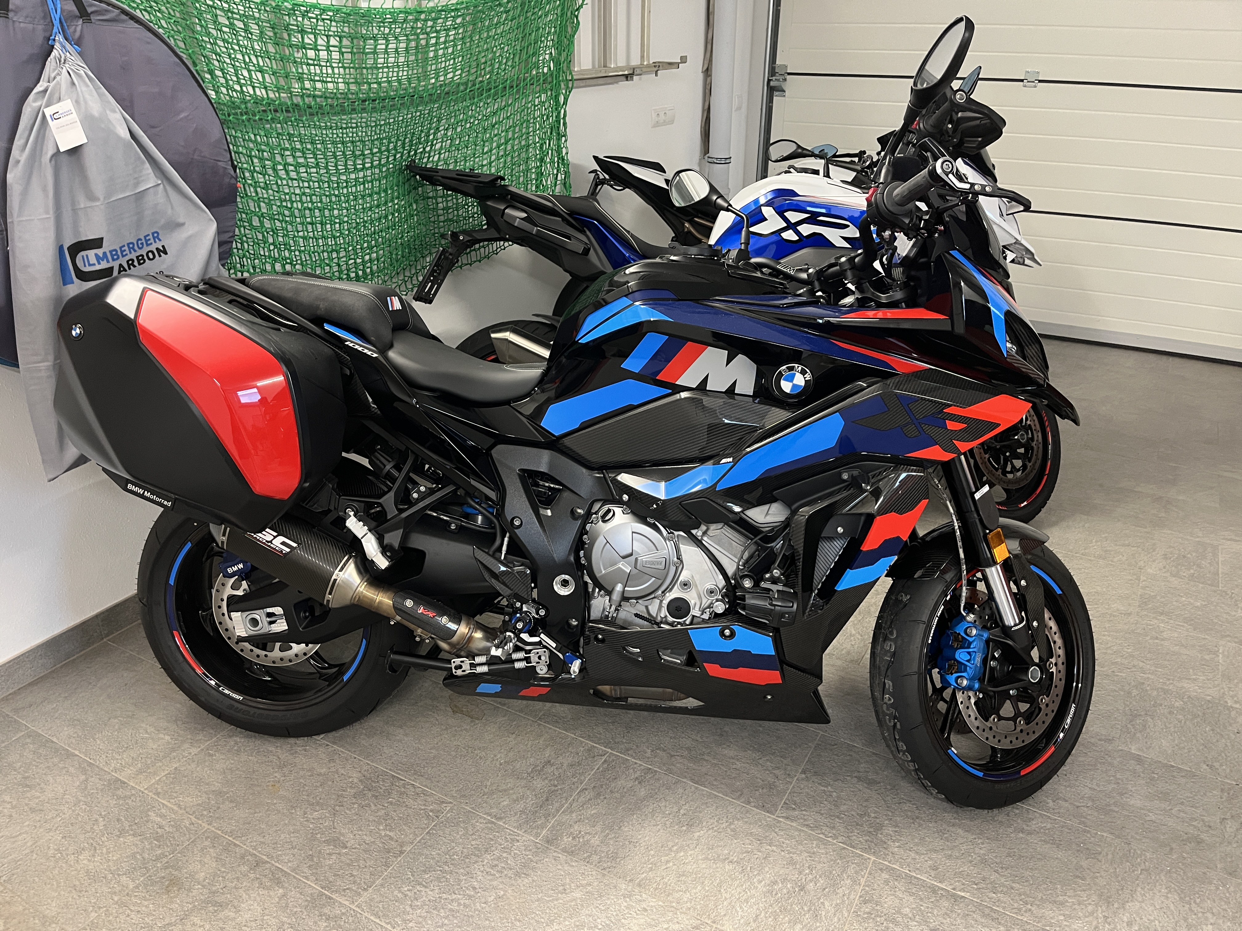

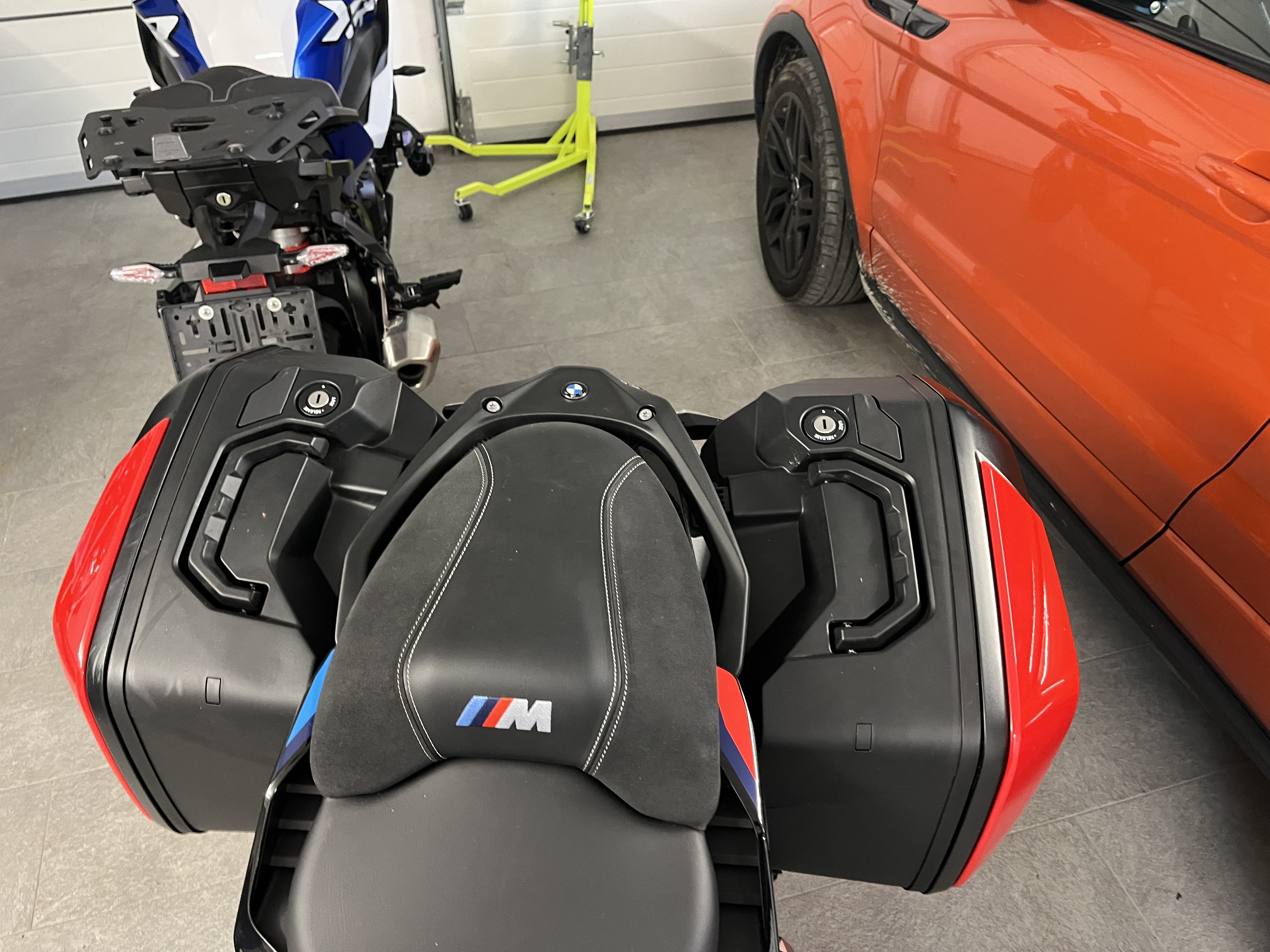

Beitragvon Jero1402 » 09.02.2026, 18:21

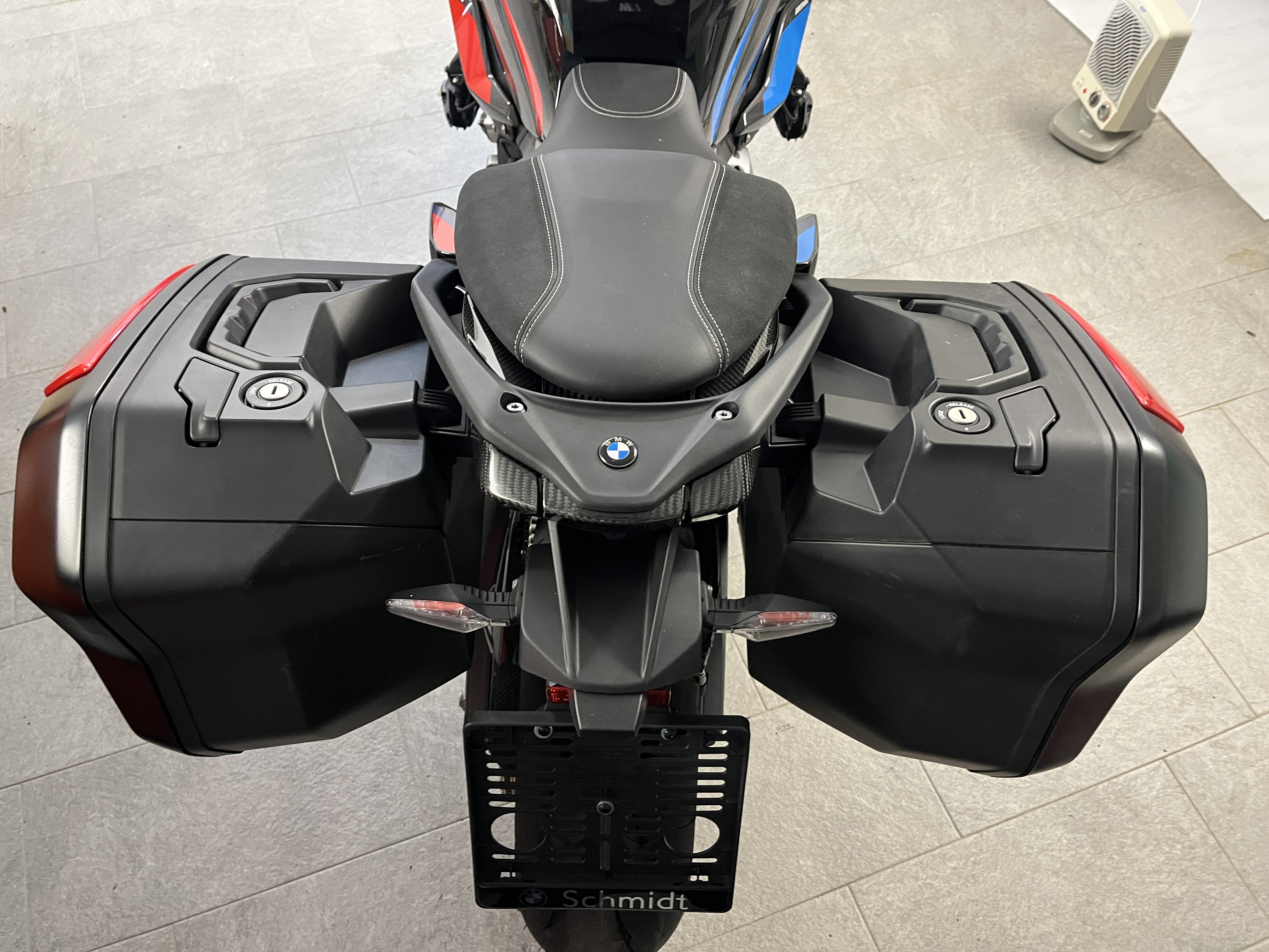

Hallo liebe Gemeinde,
falls sich Jemand fragt, ob es möglich ist die M1000XR mit Koffern zu bestücken?
Ja, es ist möglich.
Ich habe die letzten Tage diesen Umbau gemacht.
Hier das Ergebnis....
Jero1402

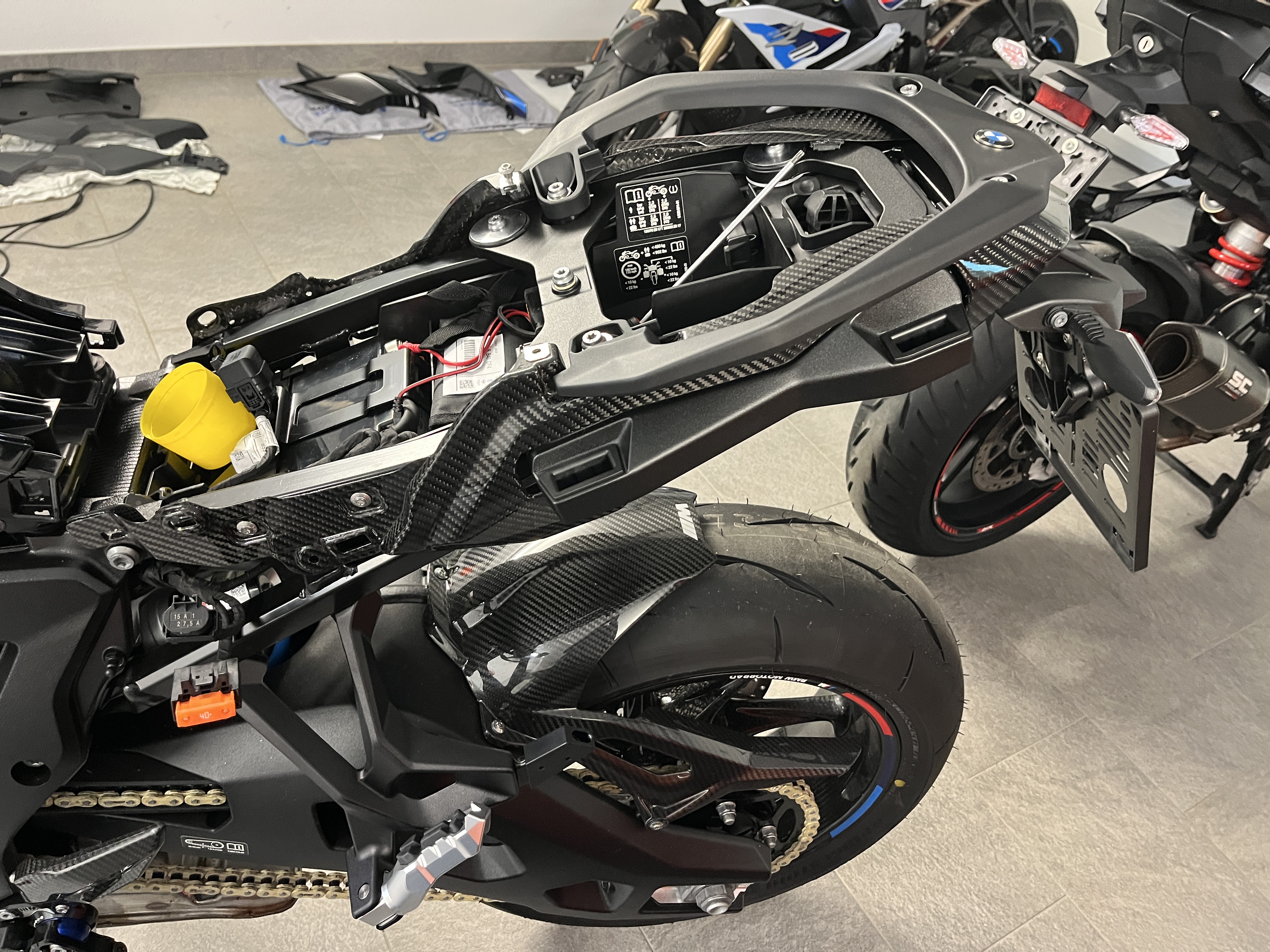

Beitragvon Jero1402 » 09.02.2026, 18:27

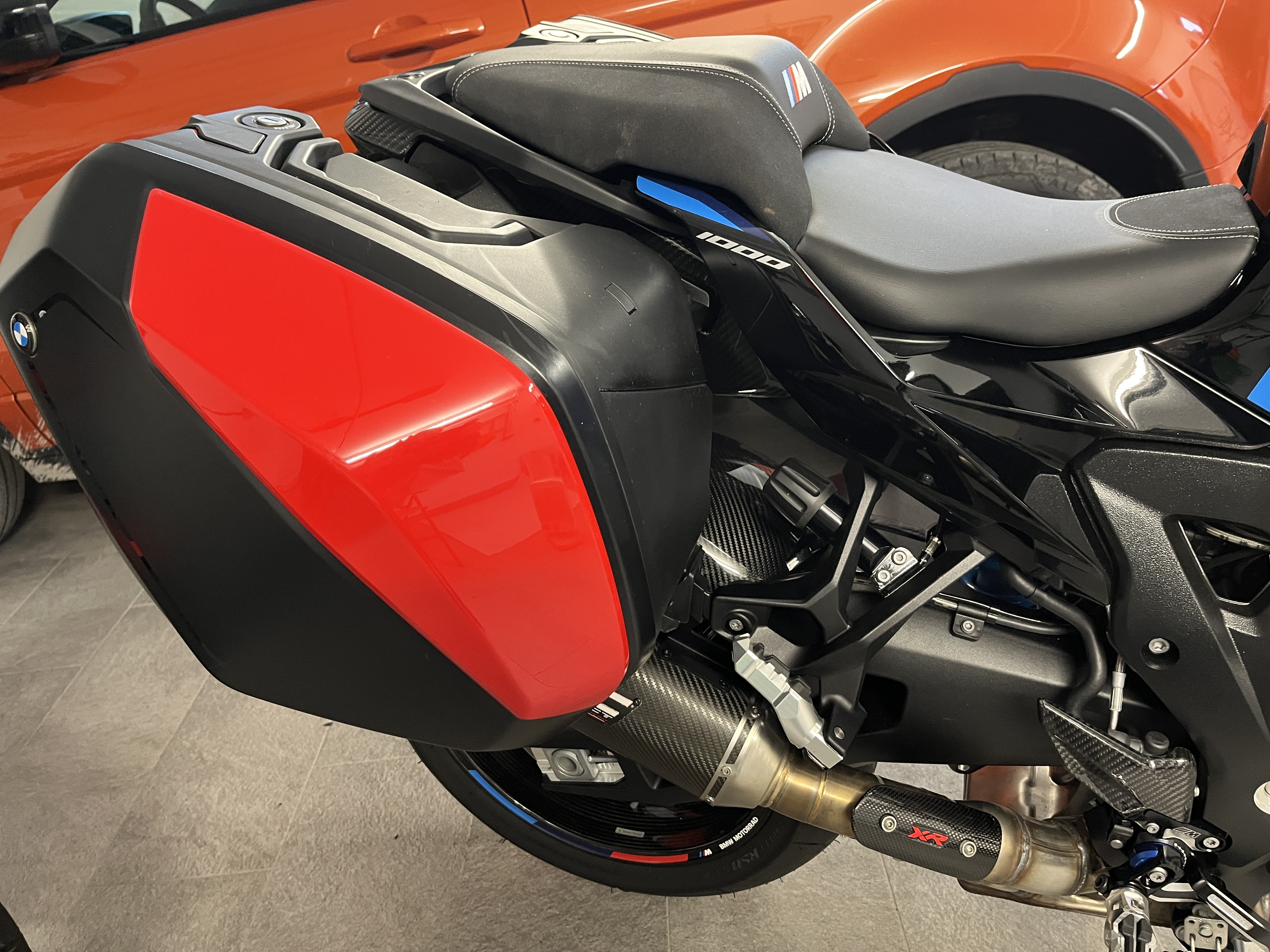

originaler Kofferträger der normalen S1000XR

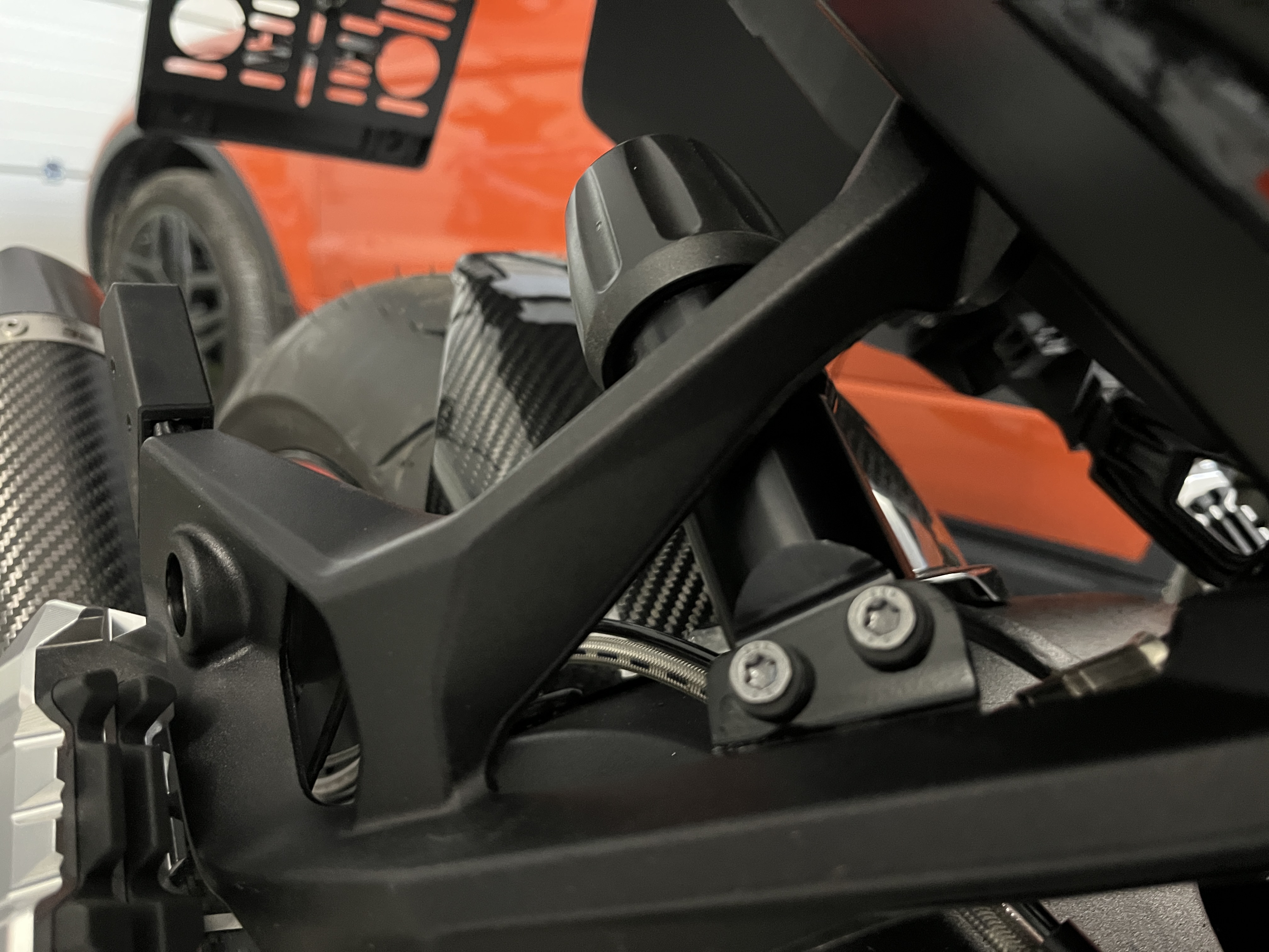

Beitragvon Jero1402 » 09.02.2026, 18:31

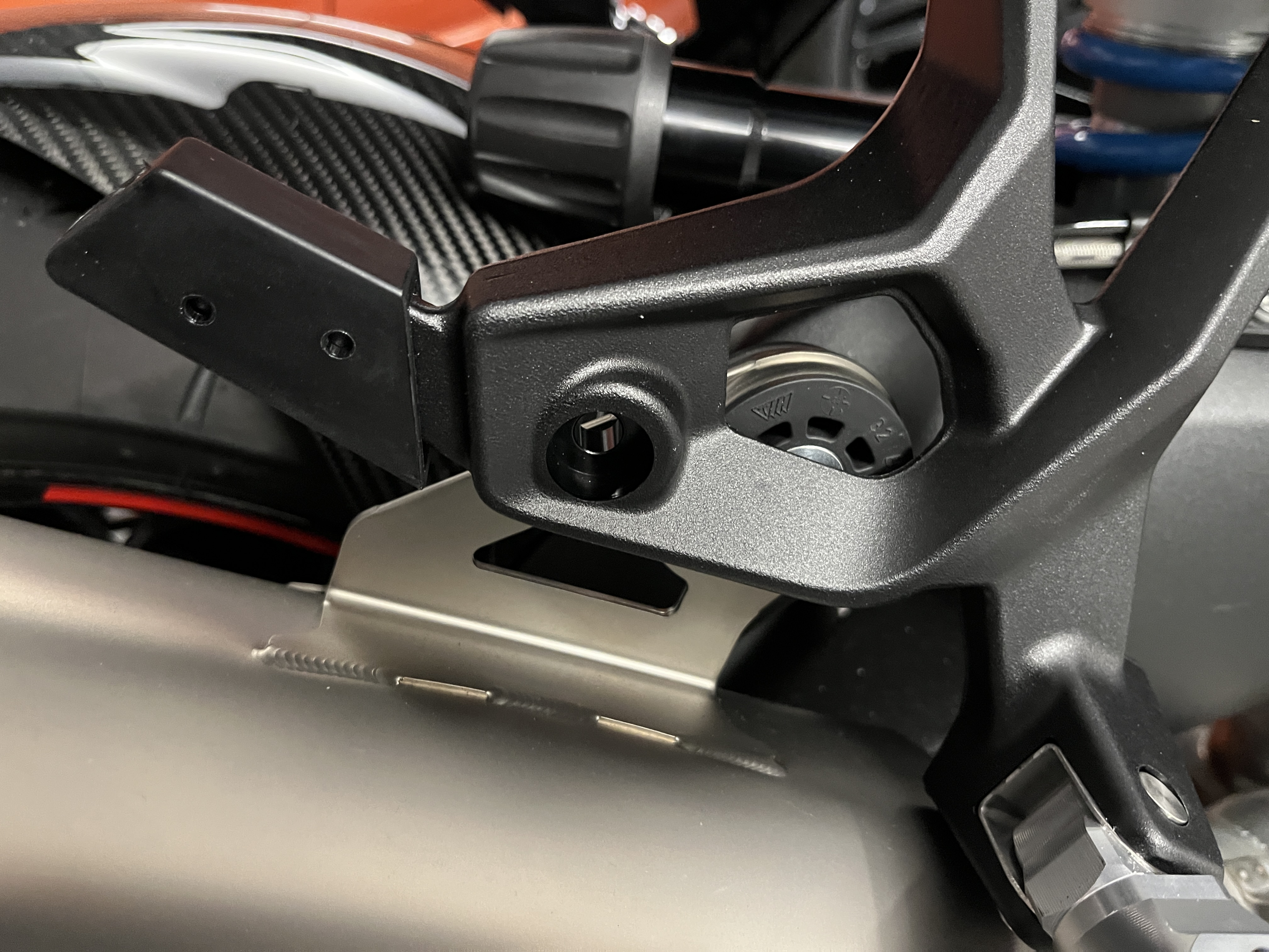

Neuer Halter für die Fahrwerksverstellung musste gebaut werden und momentan habe ich den Serientopf der XR verbaut.
Später kommt der Akrapovic der normalen XR dran.

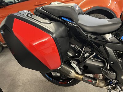

Beitragvon Jero1402 » 09.02.2026, 18:32
Auch die originalen Seiteverkleidungen der normalen XR passen.

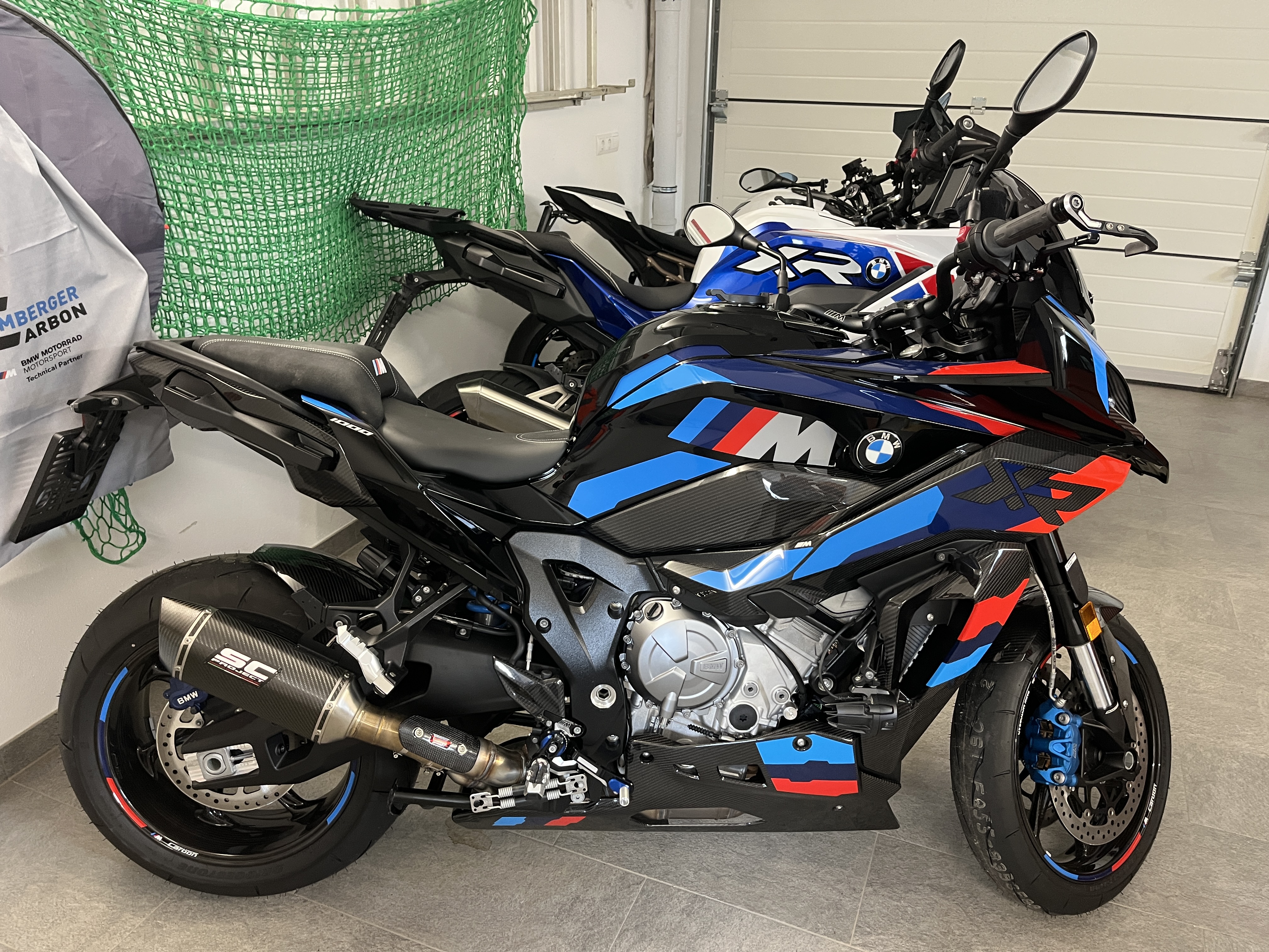

Da hatte ich wohl nicht alleine diese Idee - mein Umbau ist ebenfalls fertig.
Habe allerdings noch Hauptständer und die orig. BMW Zusatzscheinwerfer verbaut.
Weiterhin habe ich noch ein paar Carbonteile von Ilmberger verbaut:

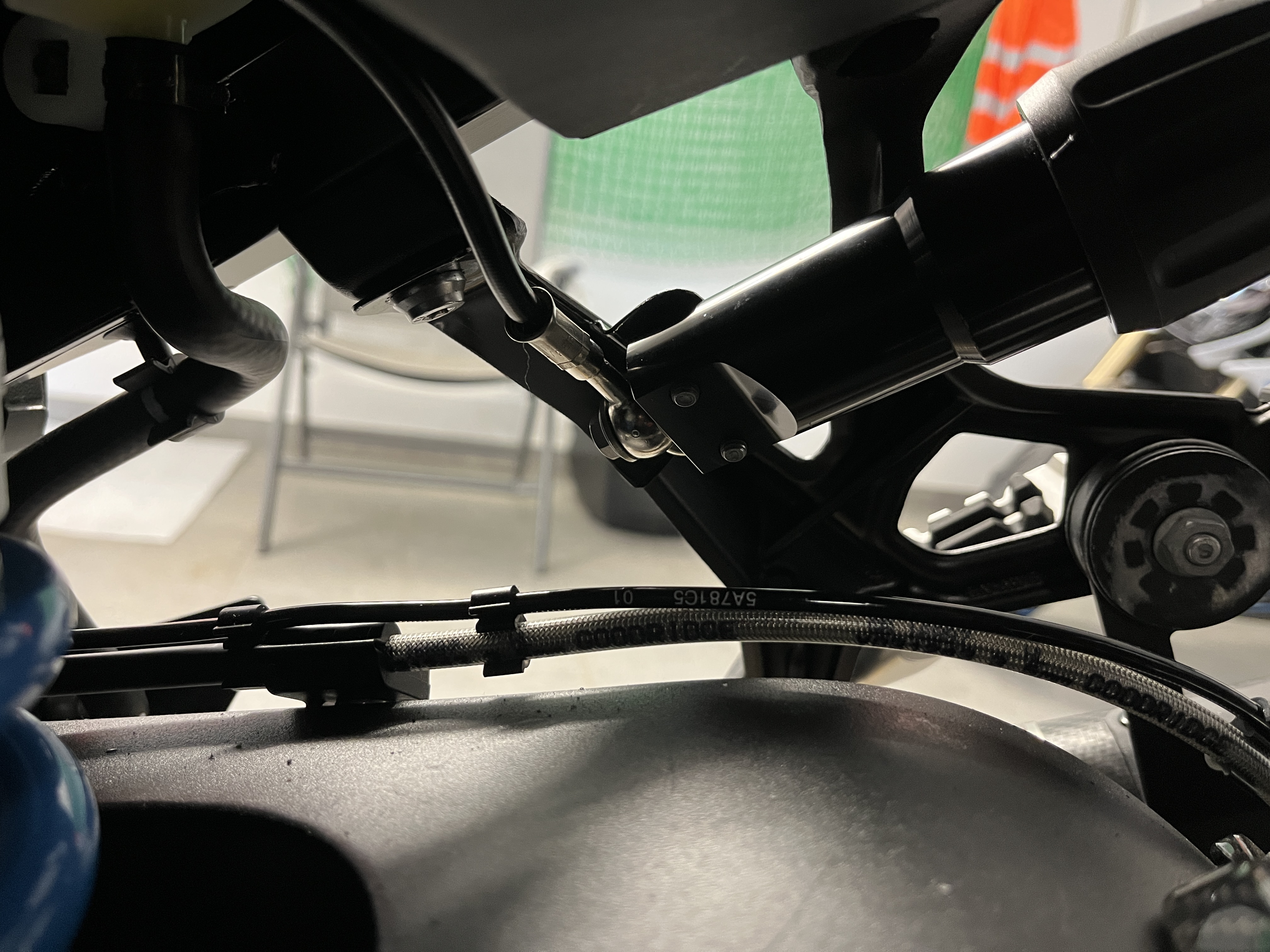

Für die Halterung der Federbeinverstellung habe ich eine etwas andere Lösung gewählt:
Ist aus Edelstahl geformt und wird durch den Fußrastenhalter vollständig verdeckt.
Die Farbe der Kappen an den Koffern werde ich noch in "Schwarz" ändern, gefällt mir so nicht wirklich.
Gruß Roger

... und den Halter für's Handrad für die Federbeinverstellung kann man nirgends kaufen,
da muß man selbst kreativ werden.

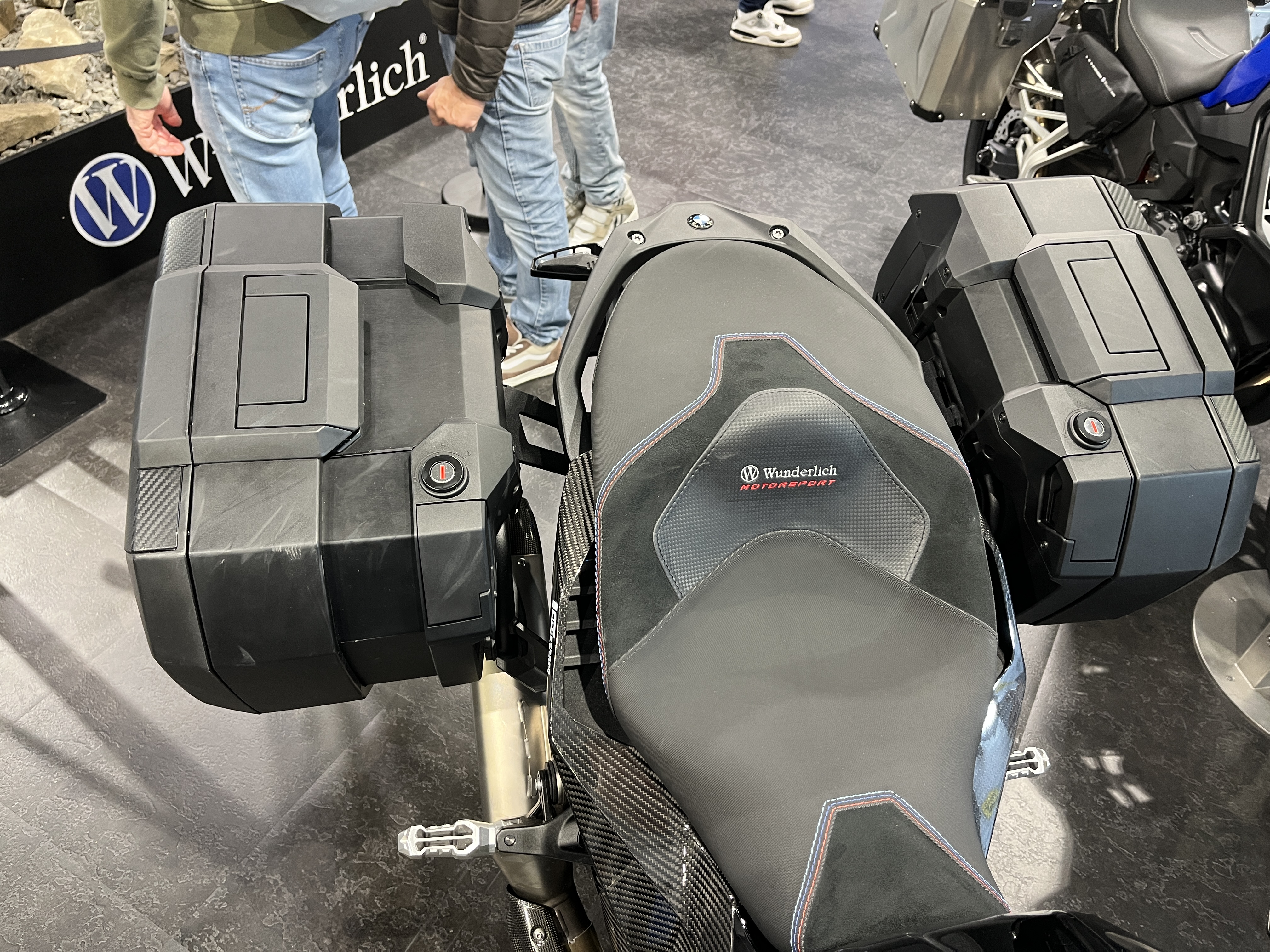

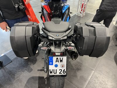

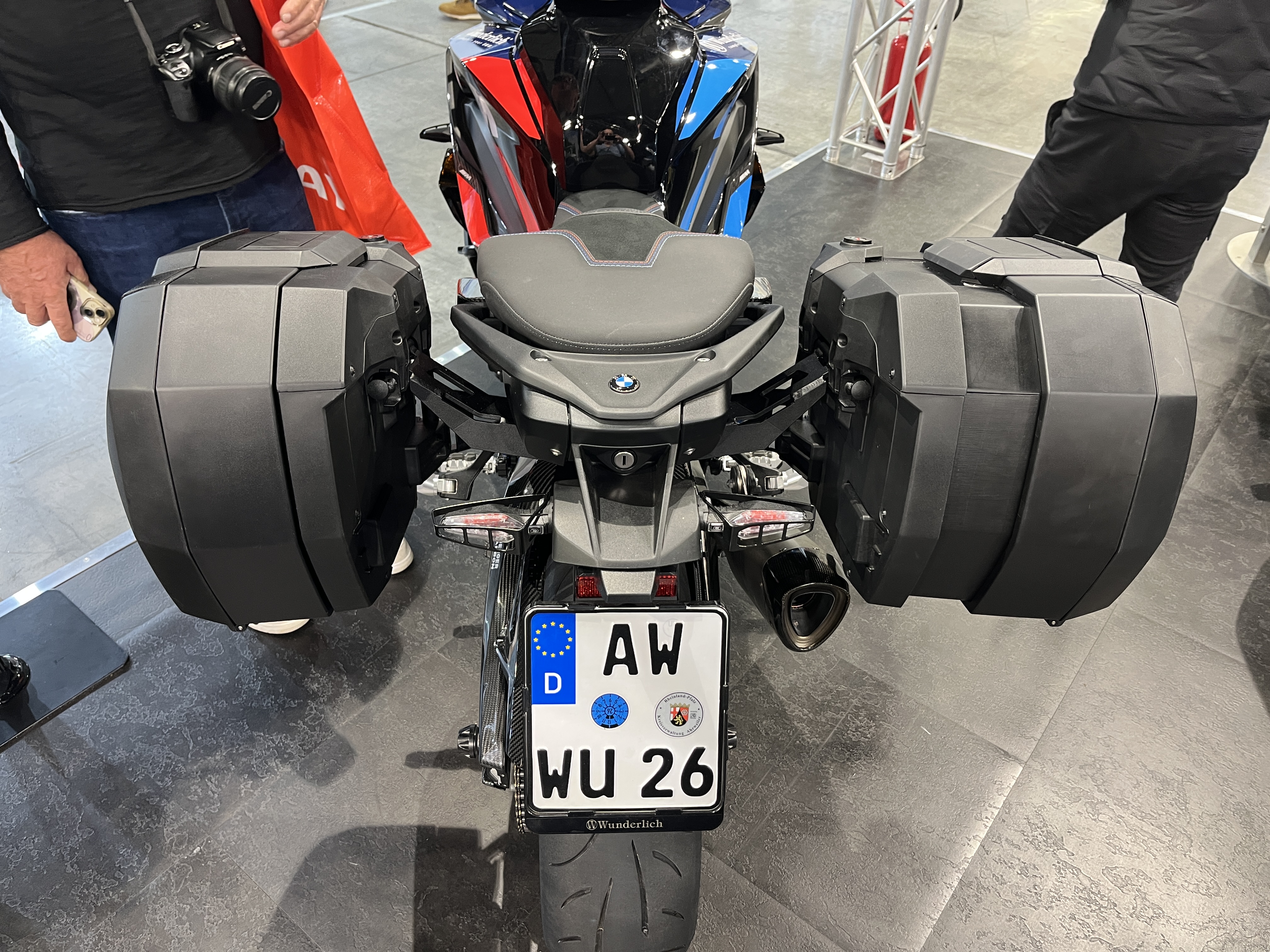

Wunderlich biettet ja auch einen Staz Koffer für die M1000XR an.
Aber diese Lösung gefällt mir überhaupt nicht.
Zum einen sieht man, wenn man ohne Koffer unterwegs ist, immer dieses gebogene "Wasserrohr" - sprich die Halter.
Aber richtig häßlich finde ich wie die Abstände Koffer - Heckrahmen/Verkleidung...

Wer sich den Aufwand nicht geben möchte wird bei Shad fündig, dort gibt es das Kofferset aktuell knapp unter 800€ mit Halteset
(Übrigens, die stellen die Koffer auch für ein bekanntes Unternehmen her, das sich mit Zubehörteilen für BMW einen Namen gemacht hat, oh Wunder, oh Wunder)

...und so schaut die M1000XR jetzt ohne Koffer aus....
Gruß Roger
