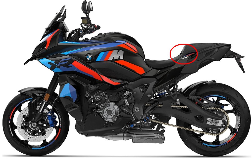

Hallo , möcht wissen ob die Sitzbank von der S1000XR K69 auf der M1000XR passt wollte mir ne günstige Sitzbank kaufen k69 zum Polstern für die Rennstrecke . Für Antworten bin ich dankbar

Hallo, grundsätzlich passt die S1000XR K69 auf die M1000XR. Aber im Bereich wo der 1000 Aufkleber sitzt ist die K69 Sitzbank anders geformt. Das führt dazu, dass eine unschöne Lücke vorhanden ist. Ich hatte eine gebrauchte K69 Sitzbank gekauft und wollte die auspolstern lassen. Habe es dann aber gelassen.
