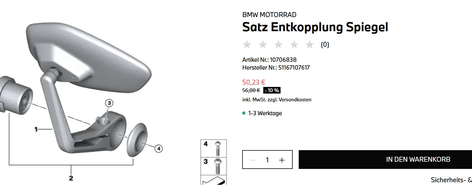

Hallo ich wollte euch mal fragen ob schon jemand die Spiegel Entkoppelung von BMW an seiner M verbaut.
Bringt das den auch was?
Also mich stören die Vibrationen schon und würde gerne Abhilfe schaffen.
Gruß Lucki

Beitragvon Lucki66 » 01.07.2025, 16:07
Hallo das habe ich bei Leebmann24 gesehen ist Orig. BMW Teil. Gemeint ist die Nr.2 Spiegel habe ich ja schon winkG
Gruß Lucki

Beitragvon Stratos-Schorsch » 01.07.2025, 17:22
Wenn du eine MXR hast, und die Spiegel haste ja auch schon, dann haste die originale Entkopplung auch schon!
popcorn
Da das die gleichen Teile wie an der MR sind, bringen die nicht viel!
