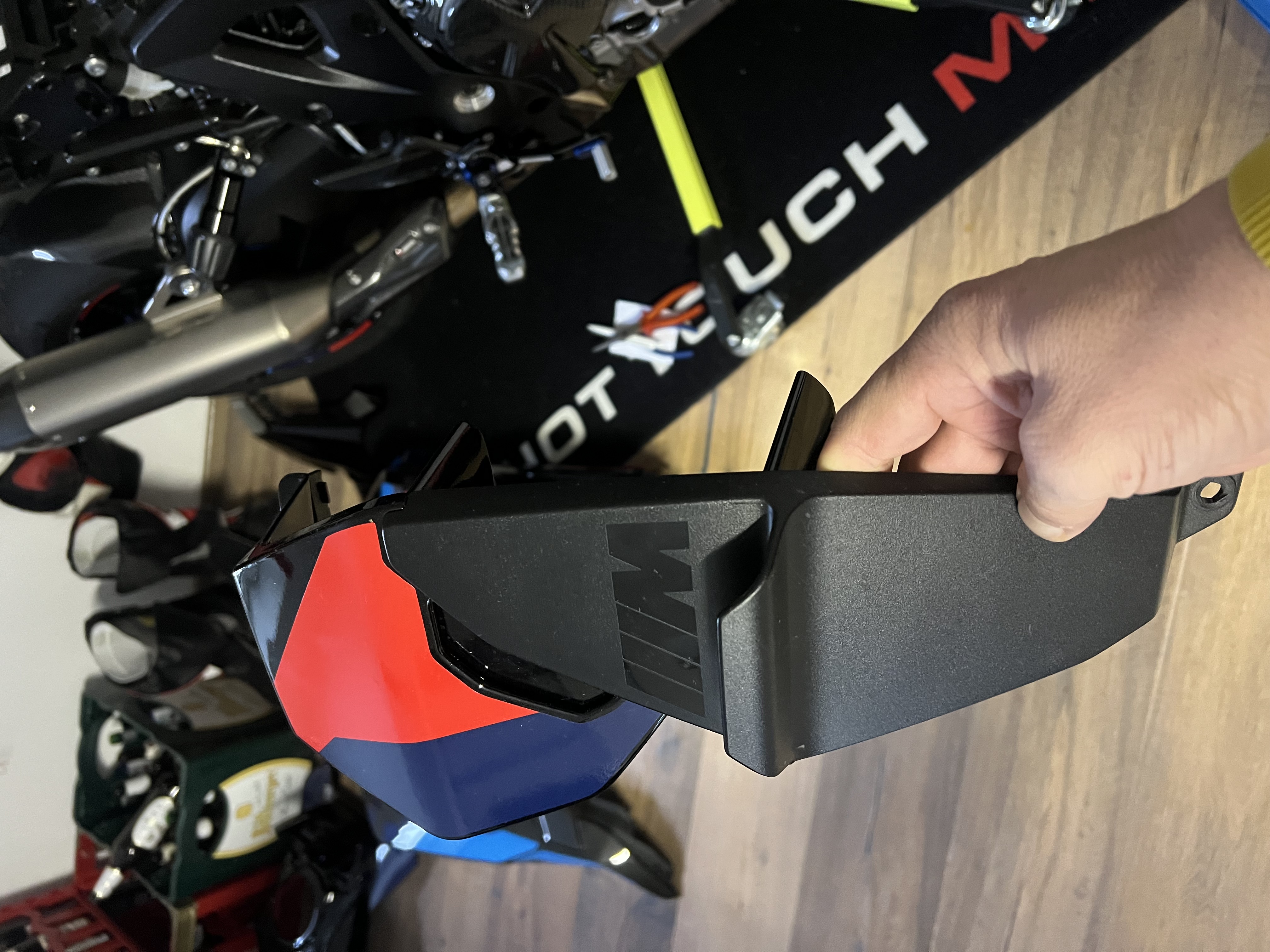

kann mir jmd. sagen wie man die unteren Winglets demontiert? Die haben auf der Innenseite solche Befestigungsringe, die scheinbar nicht zerstörungsfrei zu demontieren sind.
Hat die schonmal jmd. ausgebaut?

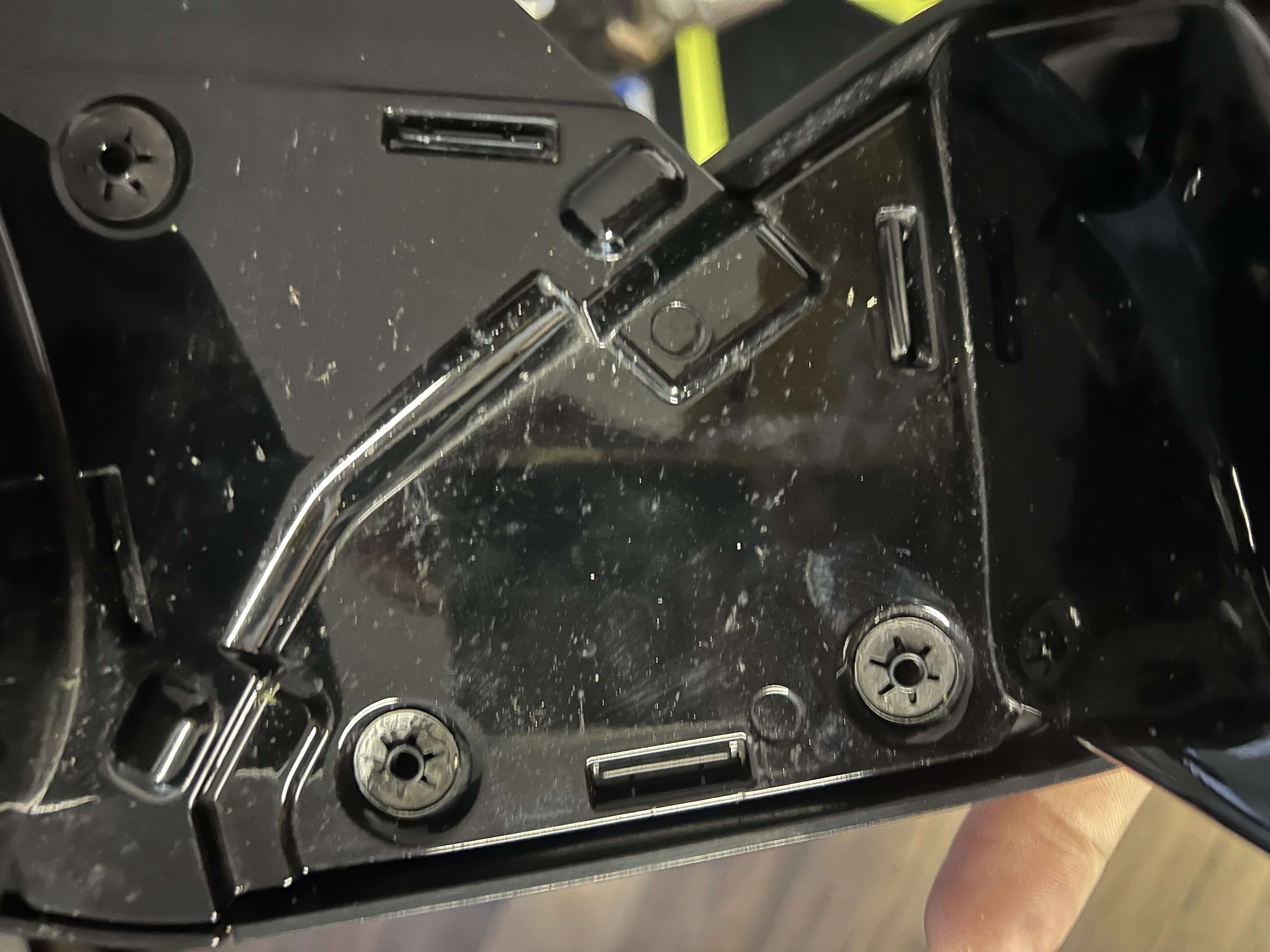

…diese meine ich!

Sehen aus wie Federscheiben die in eine Nut eingreifen. Wenn du sie Stück für Stück langsam mit nem kleinen Schraubendreher anhebst könnte es vielleicht klappen. Aber wahrscheinlich werden sie dir kaputt gehen. Sind aber eigentlich nur Centartikel und ich würde mir da keine Anstrengungen machen diese zu retten. Simao du dann nicht sicherstellen kannst dass sie wieder ordentlich halten. Grüße

die kann man wieder bei biegen. Sollte man aber nicht zu oft machen.
