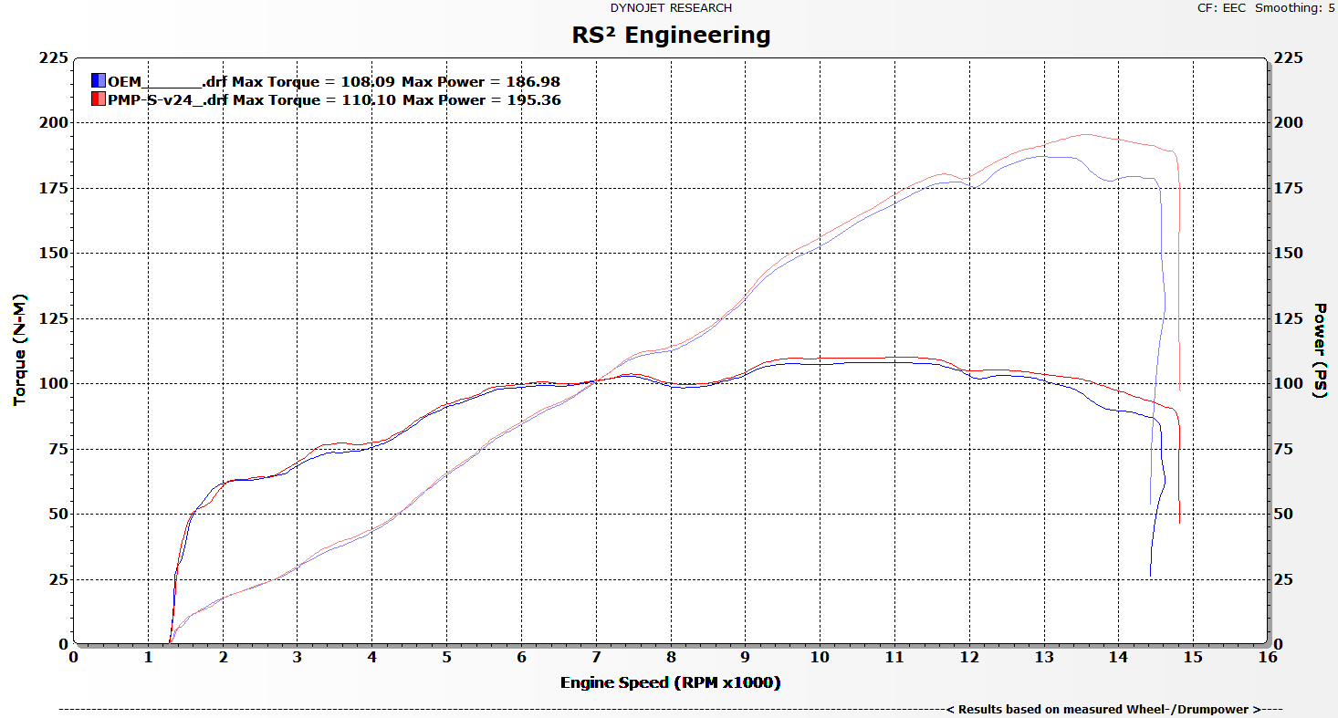

Hi Adrian,
ich hatte mich auch mit der Thematik beschäftigt. Die Leistungsreduzierung in den Gängen 2,3,4 betrifft nur die US Bikes. Generell ist der Motor aber für Spitzenleistungen im oberen Drehzahlbereich konstruiert. Nicht zu vergleichen mit einer GS ;).
Ich habe die Jungs von RS2E in Bezug auf die Thematik angeschrieben und hier ist die Antwort und zusätzlich eine Messung nach dem Tuning. Ich hoffe das geht hier im Forum klar. Ich hatte meine alte K49 auch von RS2E machen lassen, bei ihr waren es auch nur ein paar Nm Drehmoment mehr über den gesamten Drehzahlbereich, was sich aber deutlich bemerkbar machte.
Hallo Martin,
vielen Dank für dein erneutes Interesse an unseren Dienstleistungen und sorry für die verzögerte Antwort bedingt durch hohe Nachfrage. Vielen Dank auch, dass du dir die Zeit für dieses positive Feedback genommen hast. Begeisterte Kunden die uns weiterempfehlen und wiederkommen sind unsere Motivation und es freut uns sehr zu erfahren, dass uns das auch bei dir gelungen ist J.
Im Anhang findest du dein individuelles Angebot inkl. aller Details bzgl. Abwicklung, Umfang und Rechnungsstellung.
Folgendes möchte ich dazu erwähnen, vor allem um deine Fragen zu beantworten:
· Drosselung: Es gibt hier mehreres und ich mahne an nicht alles was in Amerika geschrieben wird für bare Münze zu nehmen:
a) Drosselung der Maximalleistung – hat auch die EU Variante um die Messdrehzahl für 95dB(A) Standgeräusch zu reduzieren. Nehmen wir raus.
b) Drosselung für Fahrgeräuschmessung: hat nur die US Variante so stark, da tun sich die Kollegen in Übersee leicht ein Tuning zu versprechen, die brauchen nur die ECE Software drauf spielen und schon hat das Ding auch in den Gängen 2/3/4 im Bereich rund um 6T U/min deutlich mehr wums.
c) Drosselung des Maximalmoment in unteren Gängen: kann über Einstellung Engine an / abgeschaltet werden – hier ändern wir auf Begrenzung der Maximalleistung um die Selbstverstärkung im Wheelie raus zu nehmen und damit das Fahrverhalten kontrollierbarer zu machen ohne das Gefühl „da geht nix“ zu erzeugen.
d) Drosselungen aus der Traktions- / Wheeliekontrolle: hier kommen Vorsteuerungen ins Spiel welche wir weitgehend unberührt lassen im Power Mapping PRO, aber deutlich anpassen im Race Mapping PRO.
· Individuelle Abstimmung: Grundsätzlich nicht erforderlich, gerne können wir aber natürlich individuelle Wünsche welche ggf. nicht durch unser Mapping bereits behandelt werden mit aufnehmen/umsetzen.
· Derzeit beträgt die Bearbeitungszeit in unserem Hause bis zu 7 Arbeitstage.
Ich hoffe unser Angebot entspricht Deinen Erwartungen und ich konnte deine Fragen zufriedenstellend beantworten. Bei weiteren Fragen beraten wir gerne auch telefonisch. Dazu hinterlasse uns am besten deine Erreichbarkeitszeiten, dann melden wir uns.

Beitragvon Ad84 » 12.08.2025, 15:08
Hi Martin,
wow, danke. Sehr interessant und hilfreich. Weißt Du zufällig...
a.) ist hier die Drosselung im Vergleich zur R / RR gemeint? So hatte ich das interpretiert
c.) habe ich nicht wirklich verstanden...ich habe in der Race Pro Konfiguration die volle Leistung eingestellt...kommt da beim RS2E Tuning noch mehr raus?
Habe mir eben die Leistungskurven und Maximalwerte aus der PS neben das Diagramm gelegt...
M1000RR 218 PS - 118 NM
M1000R 206P PS - 115 NM
M1000XR 205 PS - 116 NM
Aus meiner Sicht sind die Unterschiede zwischen XR und R somit im Bereich der Messtoleranz. Bin mir aber nicht sicher, ob die jeweiligen Gänge vergleichbar "gedrosselt" sind bei XR und R.
Adrian

Das denke ich schon, denn die XR ist die einzige der drei, die in der Maximalleistung gedrosselt wurde. Kann man auch an den unterschiedlichen Diagrammen auf http://www.rs2e.de sehen. Da hat die R und die RR in den Messungen ohne Abstimmung gute 10 PS mehr.
Laut RS2E wird eigentlich nur in der Maximaldrehzahl mehr Leistung generiert. Sieht man ja auch anhand der Kurve. Klar hier und da nen paar NM über das gesamte Band. Aber ich werde die M nicht machen lassen. Dafür ist mir die Leistungssteigerung im unteren und mittleren Drehzahlbereich zu gering und das ist das was ich eigentlich wollte. Mehr Max-Leistung oben raus brauche ich für die Landstraße nicht. Und bei dem Mapping welches die anbieten wird sogar Drehmoment im unteren und mittleren Bereich raus genommen, damit die Weehlieneigung verringert wird. Das ist vielleicht für die Rennstrecke von Vorteil, aber meiner Meinung nach nicht auf der LS. Zudem wird die Schaltzeit verkürzt. Das will ich nicht. Hat mich auf der K49 gestört, da das Schalten mit einem Ruck quittiert wurde, da Schaltzeit verkürzt. Unter Volllast auf der RS klar von Vorteil aber in niedrigtourigerem fahren hat es mir nicht gefallen. Und da bei der M meiner Meinung nach der QS perfekt mit den unterbrechungszeiten, die je nach Drehzahl variable sind perfekt funktioniert, will ich da nichts umgestellt haben. Das und das Wissen, dass die Garntie und Betriebserlaubnis erlischt, lasse ich das bei so einem teuren Motor.
Machen wir uns nichts vor. Die M ist eines der am perfekt funktionierenden Motorrädern überhaupt in allen Belangen.

Beitragvon Maxell63 » 14.08.2025, 17:49
Ad84 hat geschrieben:Hi
n
Die möglichen Messfehler liegen bei einem Rollenprüfstand bei 5% - in jeweils beide Richtungen. Die mit einem solchen Prüfstand ermittelten Werte sollte man nicht wirklich zu 100% ernst nehmen. Wenn also ein Motor echte 200 PS dann wird das Ding irgendwas zwischen zwischen 190 und 210 PS ausspucken. Das ist eher Boulevard als ernstzunehmende Technik
Genauer gehts mit so einem Rollen-"Prüfstand" nicht. Sagt ja auch schon der Name. Die Liste der Dinge die Meßabweichungen verursachen können ist lang
