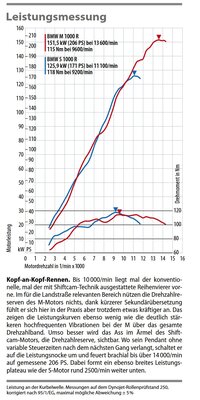

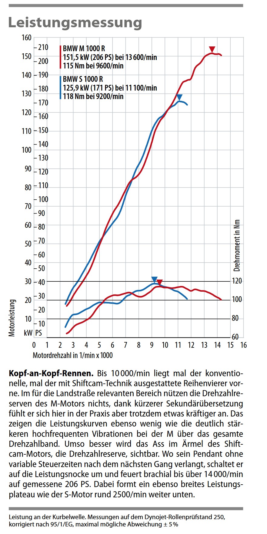

Beitragvon Maxell63 » 27.02.2025, 15:45
leider nicht mit Zugkraftvergleich, aber mit Fazit

Beitragvon Maxell63 » 28.02.2025, 11:14
ich hab mir in dem Test auch noch mal die Beschleunigung und Durchzugswerte S gegen M 1000 angeschaut.
Bis 160 Km/h ist das quasi gleich, da ist die M 1/10 flotter.. Oberhalb von 180 wird es dann recht deutlich für die M.
Also rein rational gesehen. macht eine M auf der Landstrasse Null Sinn. Das muss man sich schon schön reden können und das muss man wollen, eine M zu fahren. Ich würde wollen ;)
