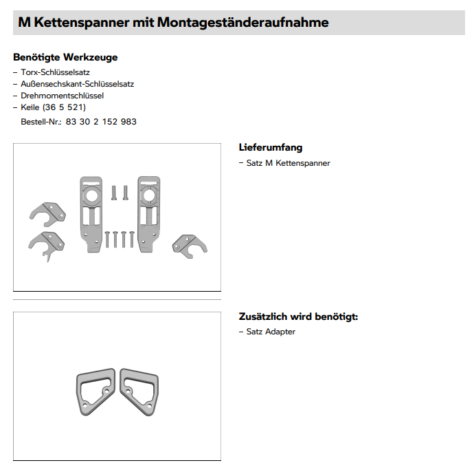

SiLEnZeR hat geschrieben:Damit ich das jetzt richtig verstehe, Pos.2 wird mit Pos.3 an der Schwinge verschraubt, um damit den Montageständer Sport benutzen zu können?
Wenn ich also einen Zentralständer nutze, bräuchte ich die Adapter nicht?
Sile
Wennst POS.3 verbaust brauchst 1 und 2 nicht
https://manuals.bmw-motorrad.com/manual ... 202107.pdf
zur Info, zu pos 1 wird nichts weiter benötigt ThumbUP

toogood84 hat geschrieben:
SchwarzGold hat geschrieben:
Sile
Da würde ich kein Geld drauf Wetten!!!
Man kann sich im Netz die Anleitung für den Einbau der Pos 3 ansehen und dort wird drauf hingewiesen das diese Adapter Pos 2 benötigt werden!
Wie kommst du drauf so eine Aussage leichtsinnig zu treffen?
Weil ich sie bei meiner S XR eingebaut habe und da brauchst die Teile nicht.
Der M Spanner wird ja mit der Stellschraube des Standart Spanners fixiert.
Oder soll die M einer andere Schwinge haben?
Ich gebe auf :D sorry ! Soll jeder die Teile einbauen wie er mag cofus Die Anleitung wird BMW wohl nur so aus Spaß erstellt haben und den Punkt wo man improvisieren soll habe ich überlesen

Position 3 ist der komplette M Spanner und braucht keine weiteren Teile !
Position 1 ist ein anderer Spanner und für den brauchst dann Position 2 um die Ständeraufnahmen zu montieren.
Ich schau mir das am Nachmittag nochmal am Bike an damit es da kein Missverständnis gibt.
SchwarzGold
Beiträge: 34
Registriert: 13.03.2024, 14:00
Motorrad: S1000Xr K69 2023
Re: Montageständeraufnahmen
Beitragvon Alf11 » 17.12.2024, 14:04
SchwarzGold hat geschrieben:Position 3 ist der komplette M Spanner und braucht keine weiteren Teile !
Du kannst deinen Kettenspanner gerne so verbauen, die Du es für richtig hältst, aber bitte keine falschen Infos schreiben.
Position 1 ist ein reiner Zubehör Kettenspanner, ohne eine Option für die Aufnahme eines Montageständer.
Position 2 sind Adapter nur für die K69 und KM9, um den Kettenspanner Position 3, an eine SXR oder MXR zu montieren.
Position 3 der Zubehör Kettenspanner kann an der K63, K67, K69, KM3 und KM9 verbaut werden.
Zusätzlich müssen die Adapter mit bestellt werden 77259443164 für K63, K67 und KM3 und die 77259443165 für K69 und KM9, manche Online Shop bieten den Spanner und Adapter im Bundle an.
nichts anderes hatte ich ihm versucht zu erklären :lol:

Hallo Leute,
danke für eure Hilfe!
Es ist so, wenn ich den Kettenspanner einbaue, die Montageständeraufnahme montiere oder auch nicht, brauche ich die Adapter nicht.
Nutze ich jetzt einen Montageständer sind diese Adapter zu montieren. Zwecks Fixierung des Kettenspanners, wenn die Achse draussen ist. Ansonsten würde die aufgebockte Maschine nur jeweils an einer Schraube des Kettenhalters in der Schwinge befestigt sein (beim Ausbau der Rades).
Deshalb die Adapter, die den Kettenspanner zusätzlich hinten an der Schwinge fixieren.
Leuchtet irgendwie ein. :D
