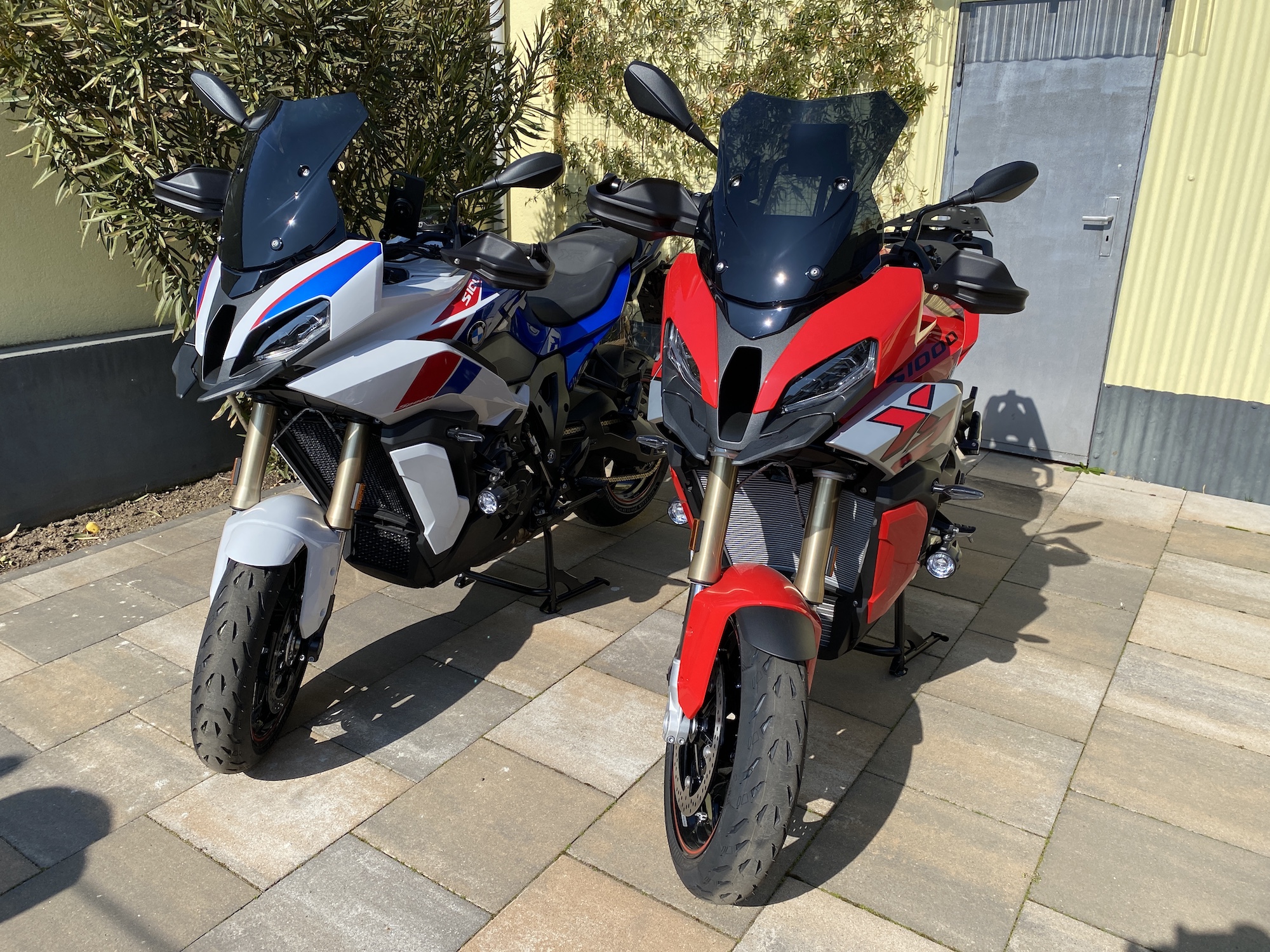

Ich (1.80m) fahre die S1XR-Sport in "Normalausführung" und meine Frau eine werksseitig tiefer gelegte S1XR.
Im normalen Fahrbetrieb/Straßenverkehr ist da kein Unterschied festzustellen.
Wer mit dem "Messer zwischen den Zähnen" auf öffentlichen Straßen unterwegs ist, sollte sich sowieso einmal ein paar Gedanken machen, ob das sinnvoll oder vielleicht doch nicht ganz ungefährlich für ihn und/oder andere Verkehrsteilnehmer ist.
