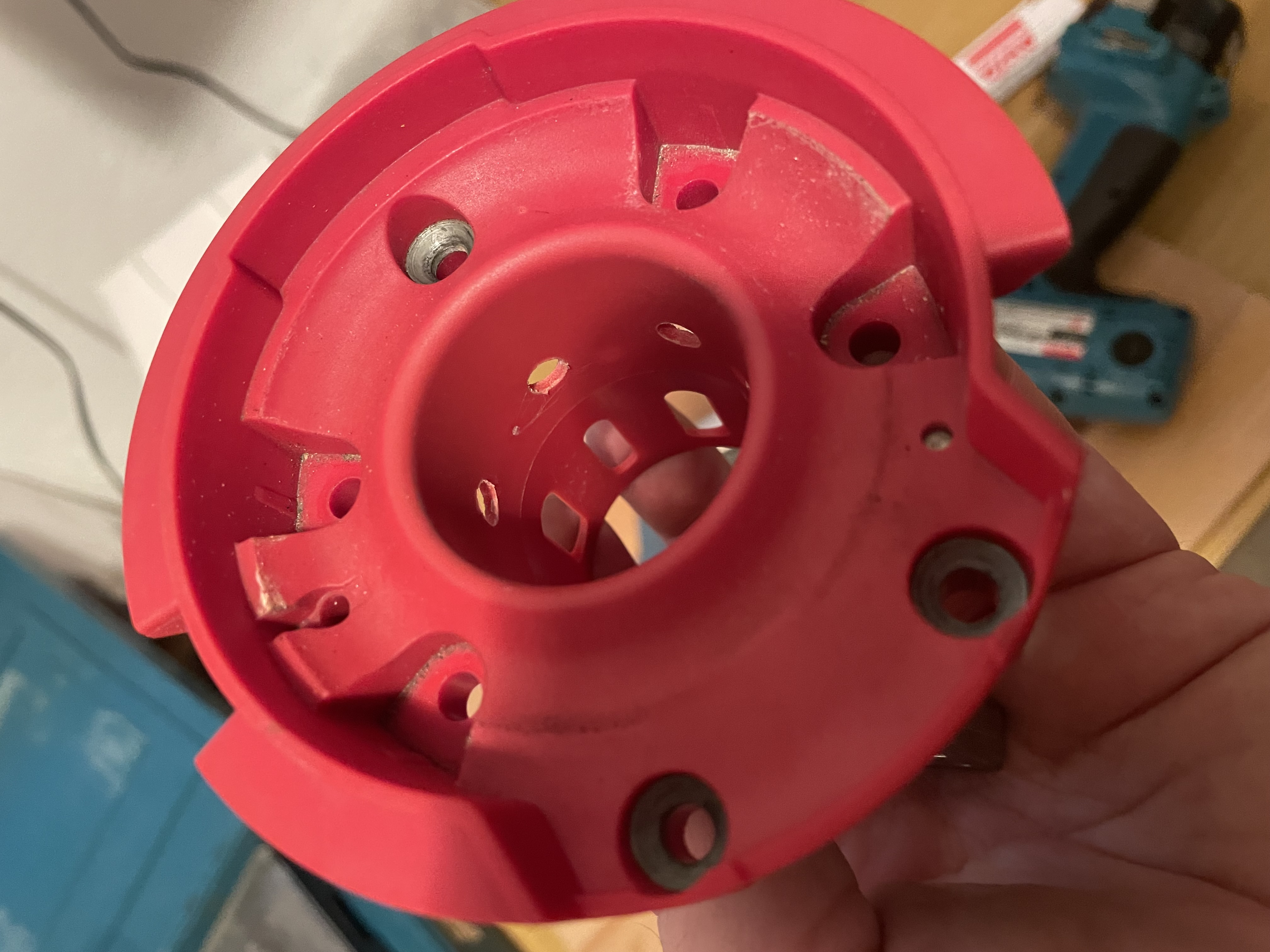

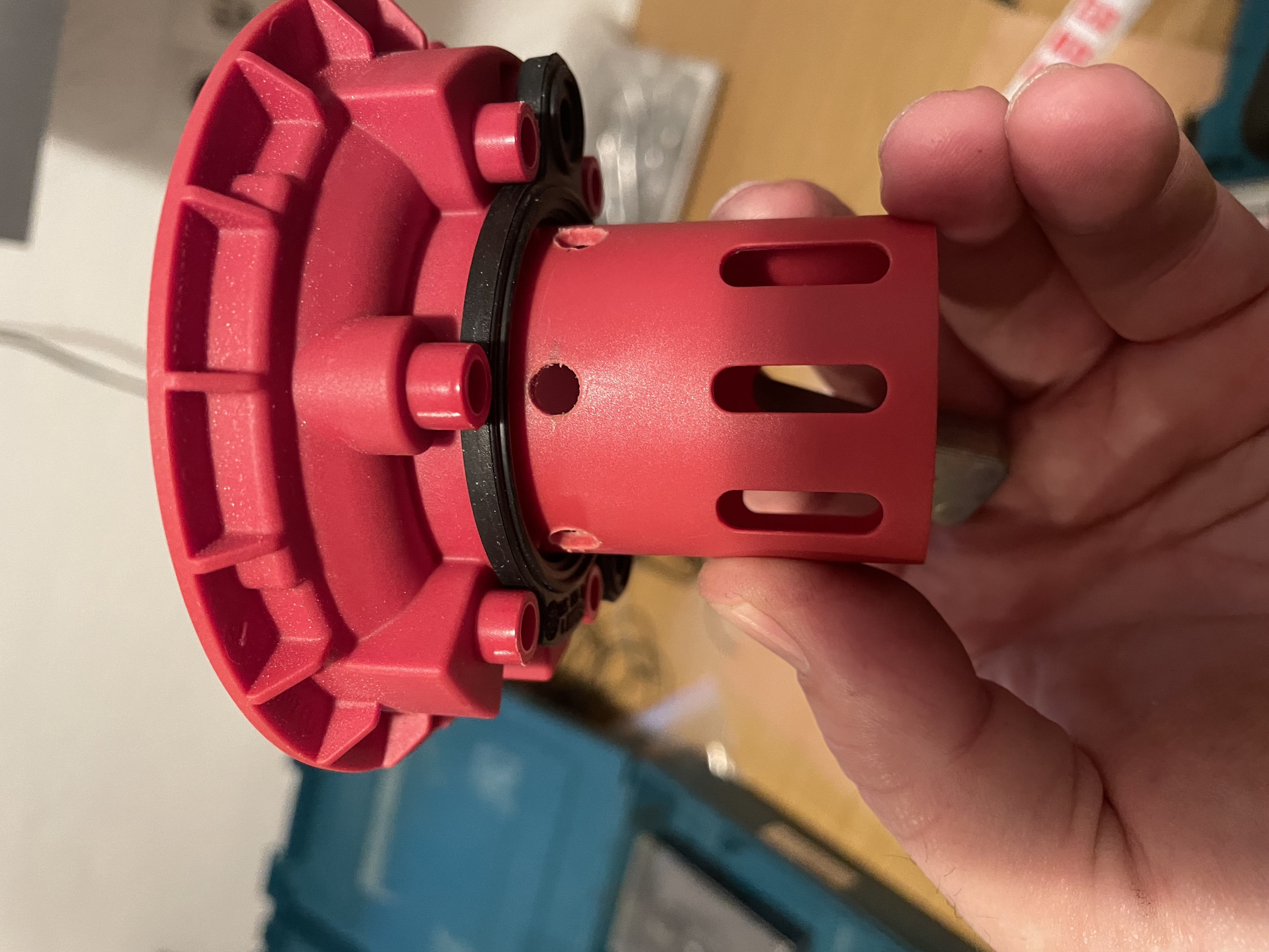

RolandG hat geschrieben:
Ez-530 hat geschrieben:War eben wieder an der Tankstelle
3km Rest.
17,2 Liter
Bei meiner K69 waren es sonst gute 19,7bis 19,9 Liter.
Da passt doch was net.
Wieviel km fährst du denn mit einem vollen Tank ? Was sagt der :D zu
Das ist seit EU5 so quer durch alle Baureihen. Den roten Einfüllstutzen am Tankdeckel ausbauen und oben weitere 6 Entlüftungslöcher Durchmesser 6mm reinbohren ( Holzbohrer verwenden ). Ergebnis: Beim Tankvorgang wird wieder richtig entlüftet und der Tank ist ruckzuck voll bis obenhin.

Roadrunner62 hat geschrieben:
3km Rest.
17,2 Liter
