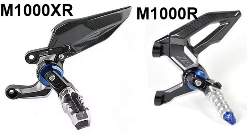

Beitragvon karlheinzk » 03.08.2026, 15:48
Ich habe ja eben genau diese M-Rastenanlage an meiner MXR.
Die Fußrasten sind mir aber, wie schon angesprochen, zu klobig. Deshalb bin ich eben auf der Suche nach Sport-Rasten, die an die M-Rastenanlage auch angebracht werden können. Ich will ja nur die Rasten selbst austauschen.
Dabei scheint aber die spezielle Federbefestigung das Problem zu sein. Die Spannfeder ist bei der S-XR Variante im Bolzen angebracht und bei der M-XR Anlage eben unterhalb des Fußrasters.
Die Feder wird bei diesen Rasten unten im Raster selbst und dann im Halter eingesetzt.( Da wo der Pfeil hinzeigt)

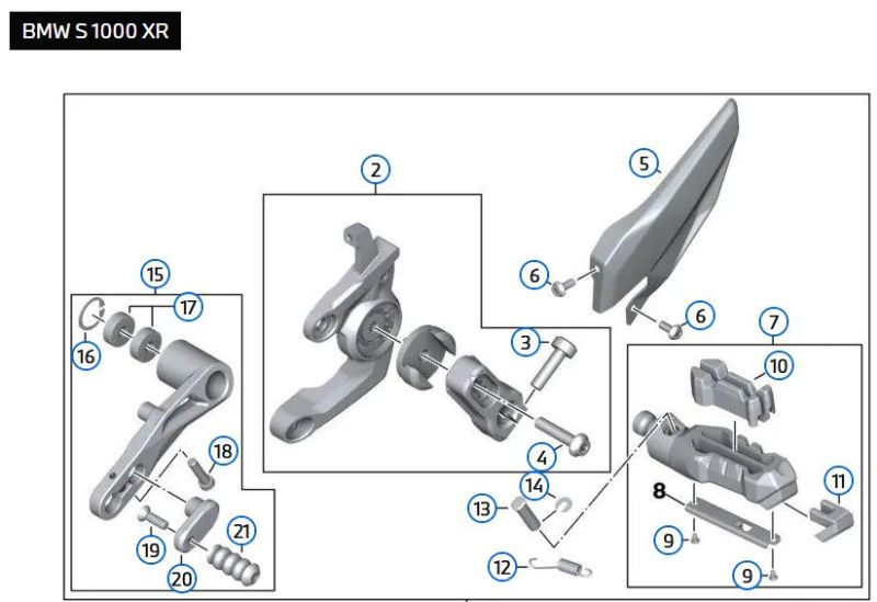

Vielleicht passt ja die Raste inklusive des Schlittens (schwarzes Teil) aus der M-Rastenanlage von der M1000R ?
Ab dem Rotor (blaues Teil) sieht das ja sehr ähnlich aus.
Hier die Ex.-Zeichnung der M-Rastenanlage für die XR.

Beitragvon karlheinzk » 03.08.2026, 20:06
Hallo Speedy1,
leider passt die Sportraste der RR nicht an die M-XR (auch hier wird eine Feder innerhalb des Bolzens verwendet.
Das Teil 05 (Verstelleinheit Fußraste links) und die Fußraste selbst (Bild 06) sind wirklich nicht gerade günstig. Ob die dann an der Position der M passen kann ich nur durch die Betrachtung der Expl.Zeichnungen nicht so richtig erkennen.
