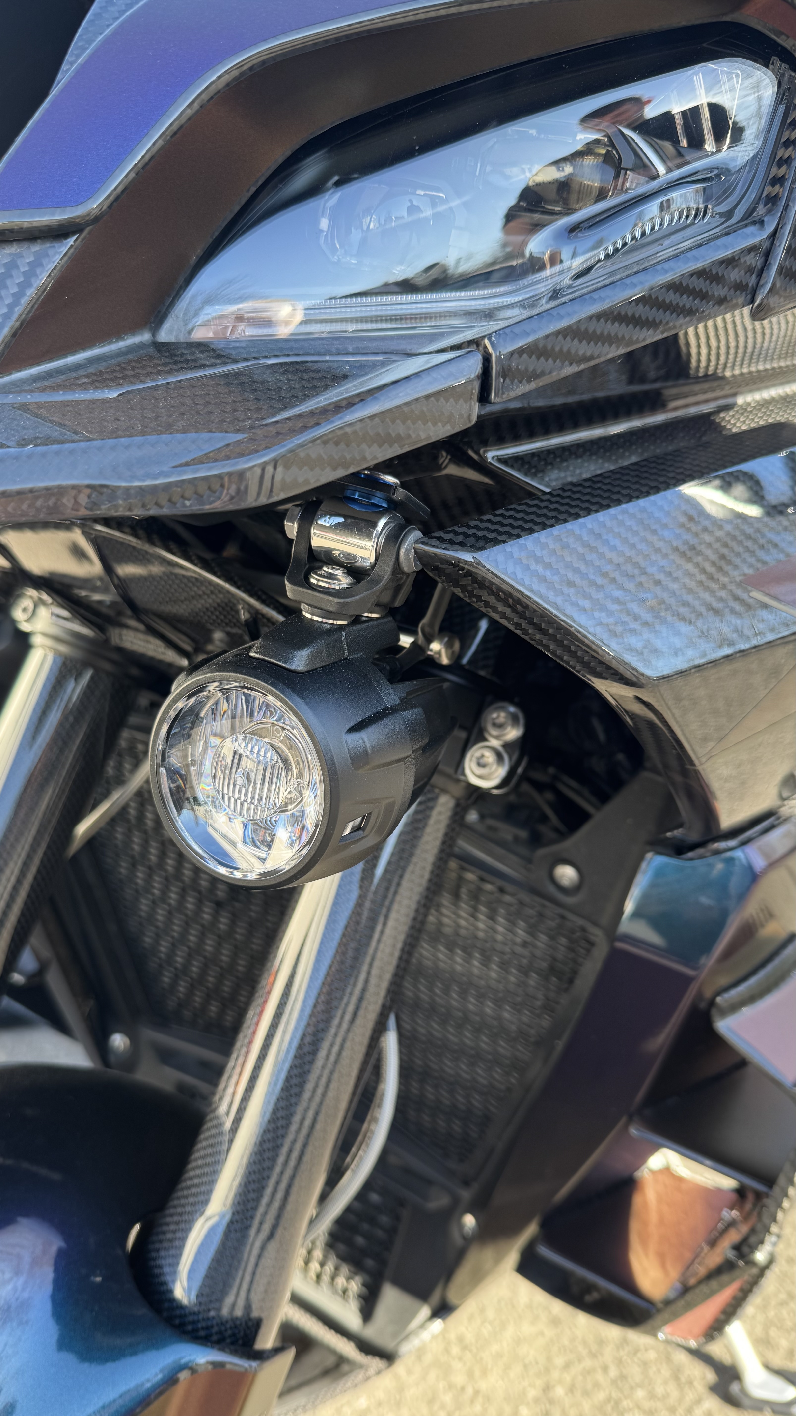

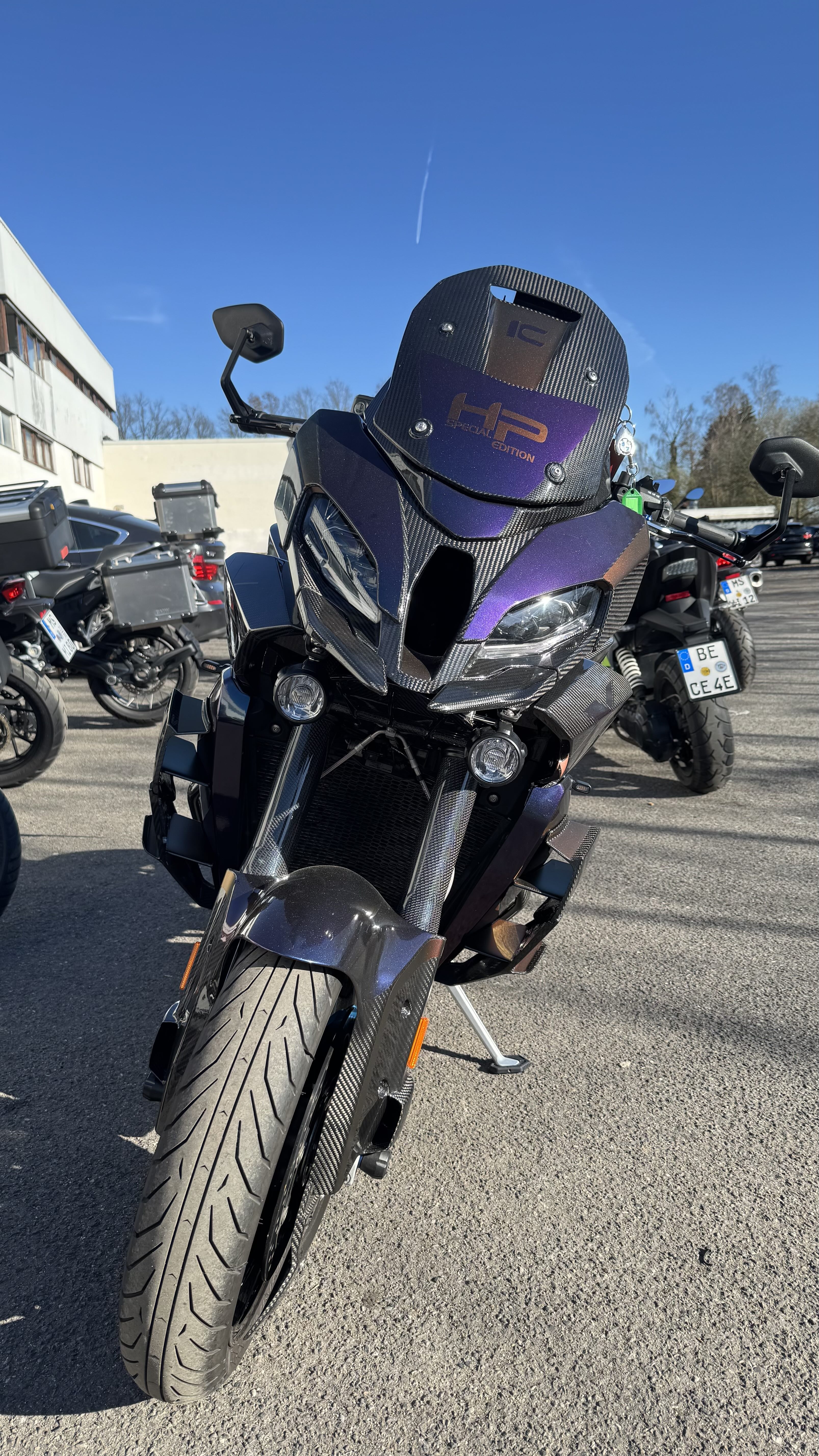

Beitragvon Ostfrees » 02.03.2026, 16:35
Hier mal zwei Bilder mit montierten, originalen Scheinwerfern, so wie sie auch an der M passen müssten.

Beitragvon Blacky » 02.03.2026, 18:11
Ostfrees hat geschrieben:Hier mal zwei Bilder mit montierten, originalen Scheinwerfern, so wie sie auch an der M passen müssten.
Schaut sehr gut aus ThumbUP
