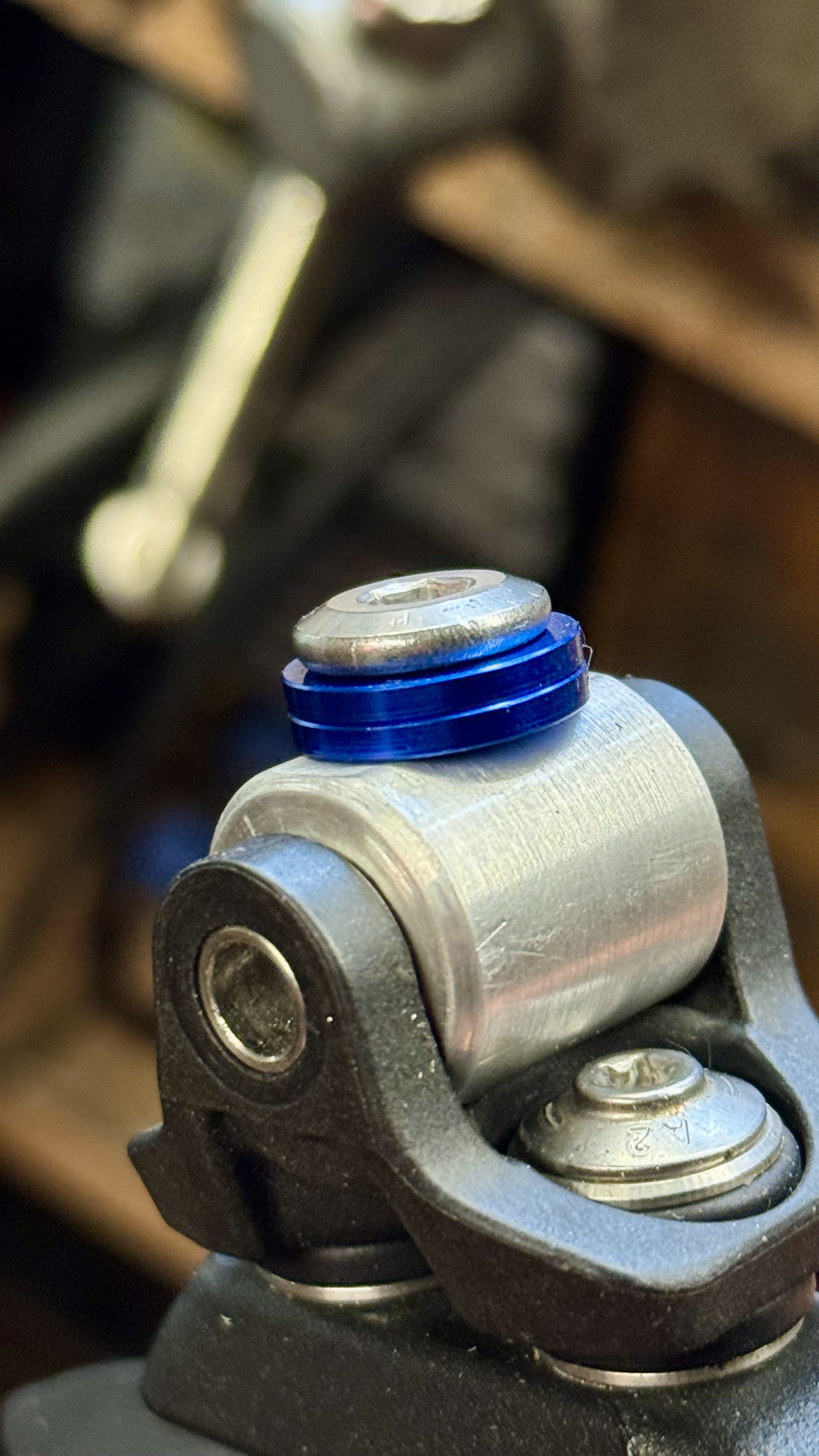

Bei mir sind ja sowohl die Flügel, als auch der Motorschutz verbaut, daher ist der vorgesehene Platz besetzt. Ich habe mir dafür eine Lösung angeschaut und bin dabei sie zu übersetzen. Dabei sollen originale LED Scheinwerfer. sowie dessen Verkabelung zum Einsatz kommen. Wenn das klappt, werde ich berichten...

Den Adapter für die Montage habe ich heute schonmal gebaut...
