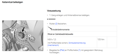

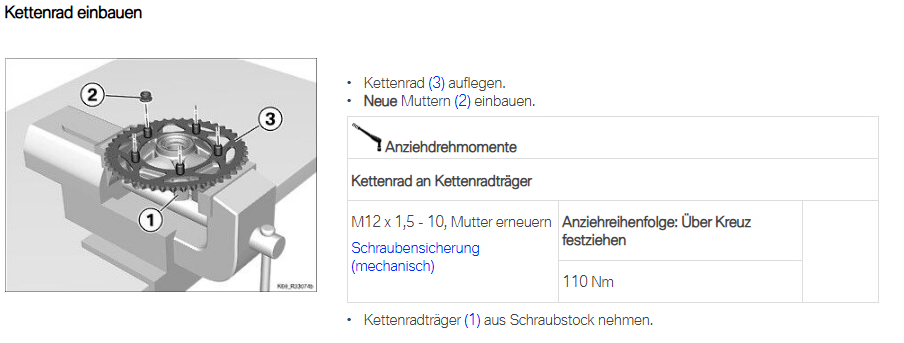

ich muss demnächst meine verschließende Kette bei der M 1000 XR wechseln. Jetzt fehlt mir aber die Drehmomente fürs Ritzel und Kettenrad.
Für die S1000 XR sind es ja 80 NM für beides. Sind es die selben bei der M?
Ich könnte mir wegen der höheren Motorleistung auch vorstellen dass dieses anders sind.
Danke

Alkor hat geschrieben:Sind es die selben bei der M?
Eher nicht. Zumindest spricht die RepROM für meine ehemalige 2020er S-RR (OE21) von 110 Nm für das Kettenrad (Muttern erneuern) und von 125 Nm für das Ritzel. Und daran hab ich mich beim letzten Kettenwechsel im Juni 2025 auch gehalten. Von der Motorleistung her ist die S-RR ja fast identisch (207 PS).

Neue Sicherungsscheibe fürs Ritzel nicht vergessen!

Da es mir alles zu unsicher war, habe ich Sicherheitshalber bei BMW nachgefragt. HappyABG hatte recht :D
Die Bilder sind für eine M1000XR Baujahr 2024
