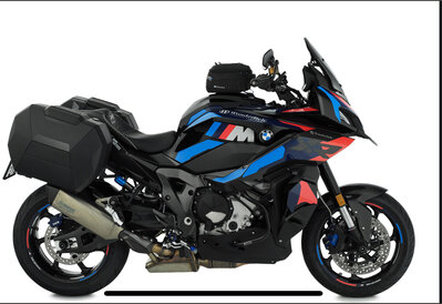

ich habe im Netz folgende Bilder gefunden, die meiner Meinung nach die perfekte Lösung für Koffer an der M1000XR darstellen.
Natürlich ist dann wahrscheinlich noch TÜV EInzelabnahme fällig, aber egal. Das soll hier nicht das Thema sein.
Kann jemand von Euch identifizieren welche Koffer das sind und welcher Kofferträger da verbaut wurde? Das wäre schon mal ein Anfang...

Die Koffer sind auf jeden Fall die originalen SXR Koffer.
Heckaufnahme und das Teil an den Soziusfußrasten schaut auch sehr nach SXR original Teilen aus.
Der hat sich wohl die Arbeit gemacht und das Heck entsprechend umgebaut

Der kleine (NIcht-Akra) Auspufftopf dürfte auch kriegsentscheidend sein: Der steil(er)e Anstellwinkel der MXR samt eben Akra-Topf kollidiert bestimmt mit dem Koffer.

Der Schalldämpfer könnte auch durch den "normalen" Akra der XR ersetzt werden (der Anschluss ist wg. Höhe anders)...
Mehr dazu findet man auch unter https://www.m1000xrforum.com/threads/luggage-conversion-m-to-s-tour-package.15/
Ist aber ein teurer Spass und m.M.n. sind die Softttaschen Blaze von SW-Motech auch ein guter Weg...

Hallo, aber die Idee mit der Gepäckbrücke der K69 ist schon ziemlich verlockend! In Kombination z.B. mit einem SW Motech Adventure Rack bieten sich da sehr viele Möglichkeiten, für relativ kleines Geld! Und die Brücke ist mit vier Schrauben schnell getauscht. Die Facebook Gruppen der MXR sind voll mit solchen Lösungen und Umbauten.

Der Akra-Endtopf der MXR wird vermutlich mit dem Wunderlich-Koffer kollidieren.
Ich habe die K69 (SXR) Gepäckbrücke gekauft und tausche die mit 4 Schrauben, wenn ich auf Tour gehe (umgekehrt habe ich in "normalen" Phasen nicht die Tourer-Optik am Bike (wofür ich mir ja auch eine GS hätte kaufen können :? ))

Wenn man, unter dem aufgeführten Link, auf den Button "Produkt passt zu" klickt, ist ganz klar die M1000XR aufgeführt.
Insofern gehe ich davon aus, das nichts mit dem Auspuff kollidiert. Da die Firma Wunderlich zudem einen sehr guten Ruf hat, kann ich mir das ebenfalls nicht vorstellen. Das wäre ja Peinlich.
Falls sich dennoch jemand Gedanken dazu macht, empfehle ich einen Anruf bei Wunderlich.

Bernd Lukas hat geschrieben:Der Akra-Endtopf der MXR wird vermutlich mit dem Wunderlich-Koffer kollidieren.
Zur Info, Bernd.
Passt alles.
