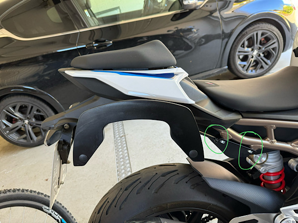

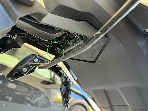

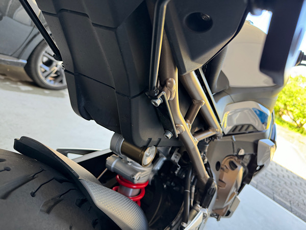

Beitragvon Andreas_Q » 18.05.2024, 09:50
Bei mir haben die Träger sowohl an der K47 als auch an der K63 problemlos gepasst. Bei der K63 müssen halt die Soziusfussrasten (falls noch vorhanden) abmontiert werden.
Ich hab die Montageanleitung angehängt.
Dazu noch ein paar Bilder mit den Verschraubpunkten.
Ist eigentlich Kinderleicht. Ich gehe davon aus, dass die M den gleichen Rahmen hat wie die S und es passen müsste.
…. Und nein ich bekomme kein Geld von Hepco&Becker ich bin nur sehr zufrieden mit der Lösung und möchte anderen helfen.
