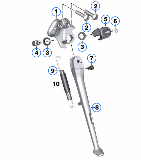

Vielleicht kann mir jemand von euch weiterhelfen. Hat irgendjemand eine Ahnung mit wie viel Drehmoment ich die Schrauben an meiner Seitenstütze anziehen muss? Also die Nummer 2 und 4.
Schonmal vielen Dank im vorraus.

Der Bolzen Nr.4 (M10 x 1) bekommt 35 Nm, Nr.2 M10 x 40 bekommt 56 Nm mikroverkapselt oder Schraubensicherung mittelfest, z. B. Loctide 243.
Die Schraube vom Seitenständerschalter M6 x 16 bekommt 6 Nm mikroverkapselt oder Loctide mittelfest.
Der Fußschalthebel an Seitenstützenlagerbock M8 x 65 bekommt 19 Nm ohne Schraubensicherung.

Stratos-Schorsch hat geschrieben:Der Bolzen Nr.4 (M10 x 1) bekommt 35 Nm, Nr.2 M10 x 40 bekommt 56 Nm mikroverkapselt oder Schraubensicherung mittelfest, z. B. Loctide 243.
Super Danke Jörg
