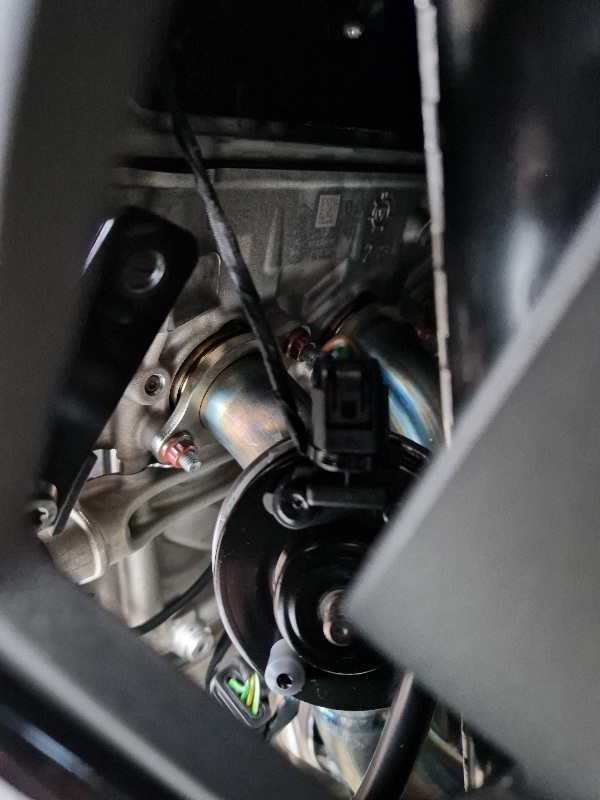

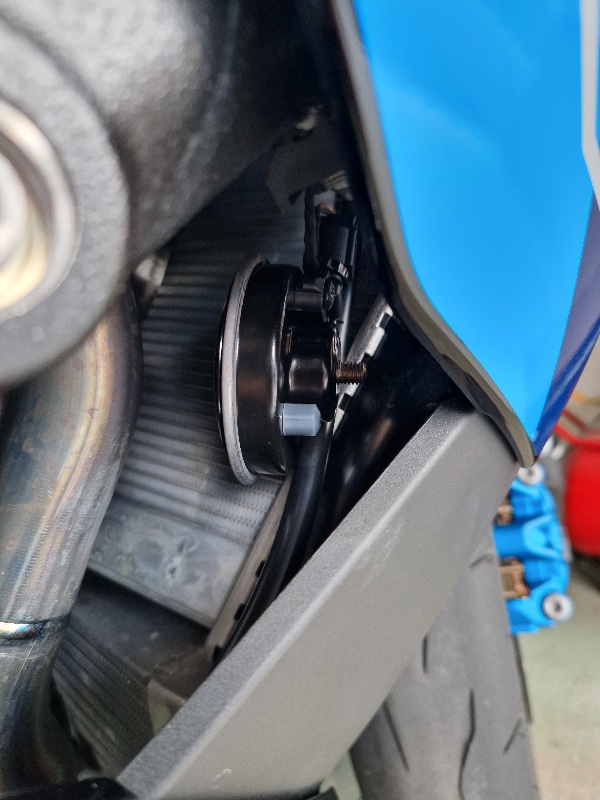

Als ich das Motorrad reinigte und mit Druckluft getrocknet habe, ist mir aufgefallen, dass ein Bauteil lose beim Kühler runterhing.
Bei genauem Betrachten sah ich, dass die Hupe nicht mehr befestigt ist. Konnte Sie dann mit einer Stopmutter wieder befestigen.
Bei einem Bike von ca. 30k erwarte ich aber schon, dass die Schrauben und Muttern richtig angezogen sind...
Hupe 1
Hupe 2

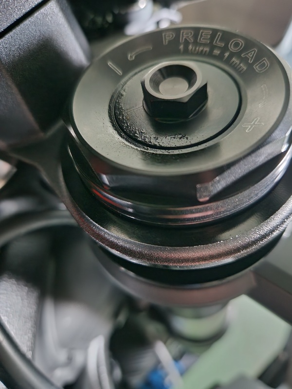

Beim vorderen Federbein ist mir aufgefallen, dass es auf der rechten Seite Ölspuren hat.
Das Motorrad wurde nie auf der Rennstrecke bewegt, ist nie hingefallen und wird immer in einer Einzelgarage geparkt.
Federbein

Jetzt bei 8500Km auf der Uhr leichter Kühlwasser verlußt bei der Gabel hab ich au wie Mafer leichter Öl austritt
oben scratch mal an der Schraube gedreht seither ist das Weg cofus cofus bei der 10000km Service werde Ich die
Sachen ansprechen winkG Ansonsten bin Ich Top zufrieden ThumbUP

Das Problem 3 mit dem Öl am Federbein hatte ich bei meiner auch am Anfang. Jetzt ist es aber nicht mehr aufgetreten daher gehe ich davon aus das es okay ist.

Bei mir ist auch das rechte Gabelrohr seit heute undicht, außerdem fehlten die M Aufkleber bei Auslieferung auf dem Motorspoiler.
Der Gabelrohrüberstand ist auf einer Seite einen halben Ring daneben.
