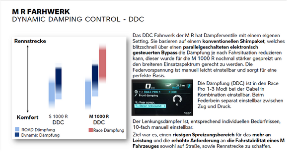

Beitragvon markusgoing » 10.08.2023, 15:14
Vieleicht hilft die Grafik, mit dem Assist wird nur das Regelverhalten vom DDC für die Jeweiligen Fahrmodi eingestellt. Bei denn Anderen BMW Motorrädern hat man hier denn eigenen Schalter mit dem Däpfersymbol drauf.
und im RACE 1-3 so wie im Menü halt die DDC Klicks eingestellt sind.
D.h. ich kann die Race modi 1.-3 auch mit denn Normalen ROAD oder Dynamik DDC einstellungen fahren und Trozdem
die Schubaukustik haben.
ride safe !!!
