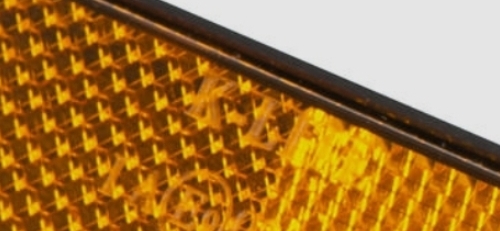

Beitragvon didimanu » 12.08.2023, 17:03
Den in Orange?
24 x95..
Habt ihr den geklebt oder geklemmt?

Beitragvon Alex87 » 13.08.2023, 10:09
Hinten der muss rot sein.

Alex, hast du bitte mal den Link von dem Lois Reflektor?

Beitragvon Alex_S1R » 13.08.2023, 18:43
https://www.louis.de/artikel/rueckstrah ... r=10033130
