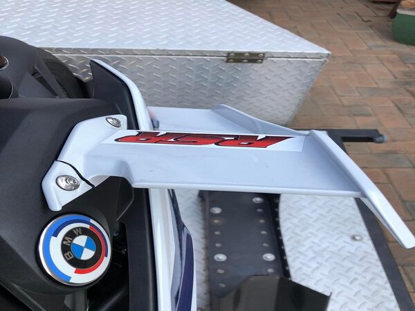

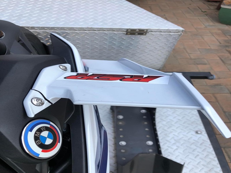

Beitragvon Roadrunner62 » 30.07.2023, 11:05
Ist nicht mein Motorrad, die Fotos sind aus einer anderen Gruppe. Ist aber beachtenswert. Jeweils die rechte Seite.

Re: Winglets brechen
Beitragvon RRwolli » 30.07.2023, 11:28
Yeep, habe Freitag auch einen Neuen bekommen. Auch rechts.
Beitragvon Roadrunner62 » 30.07.2023, 11:39
Neue Artikelnummer od unverändert? Wenn ident, kannste drauf warten, dass es wieder bricht.
Vom Gefühl her (meinem) sind die Vibrationen rechts auch stärker ggü der linken Seite. Zumindest im Griff am Lenker.

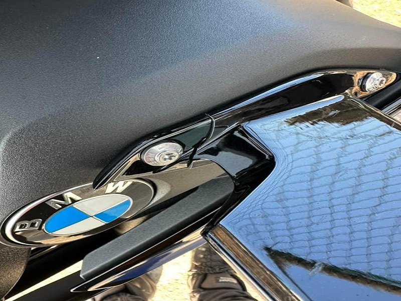

Beitragvon Lampe » 04.08.2023, 09:47
meiner meinung nach sind es die befestigungen vorne in der verkleidung,
wenn man die winglets abschraubt und die schrauben wieder eindreht
sieht man ganz deutlich die verformung der verkleidung!
die zieht es bei meiner m1r bestimmt 4-5mm zu tief rein.
das die dinger dann oben an der hinteren aufnahme brechen ist ja klar.
oben sind die nur mit den klammern befestigt.
die sind vollkommen verspannt.

Beitragvon Neodym911 » 20.11.2023, 10:45
So mein rechter Flügel hat nun auch einen Riß. Noch ist er klein aber das wird wie bei den Bildern hier werden. :ahh:
Hat schon jemand Neuigkeiten von BMW bzgl. Abhilfe?
